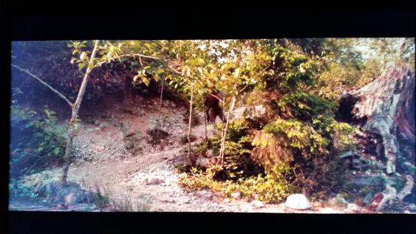

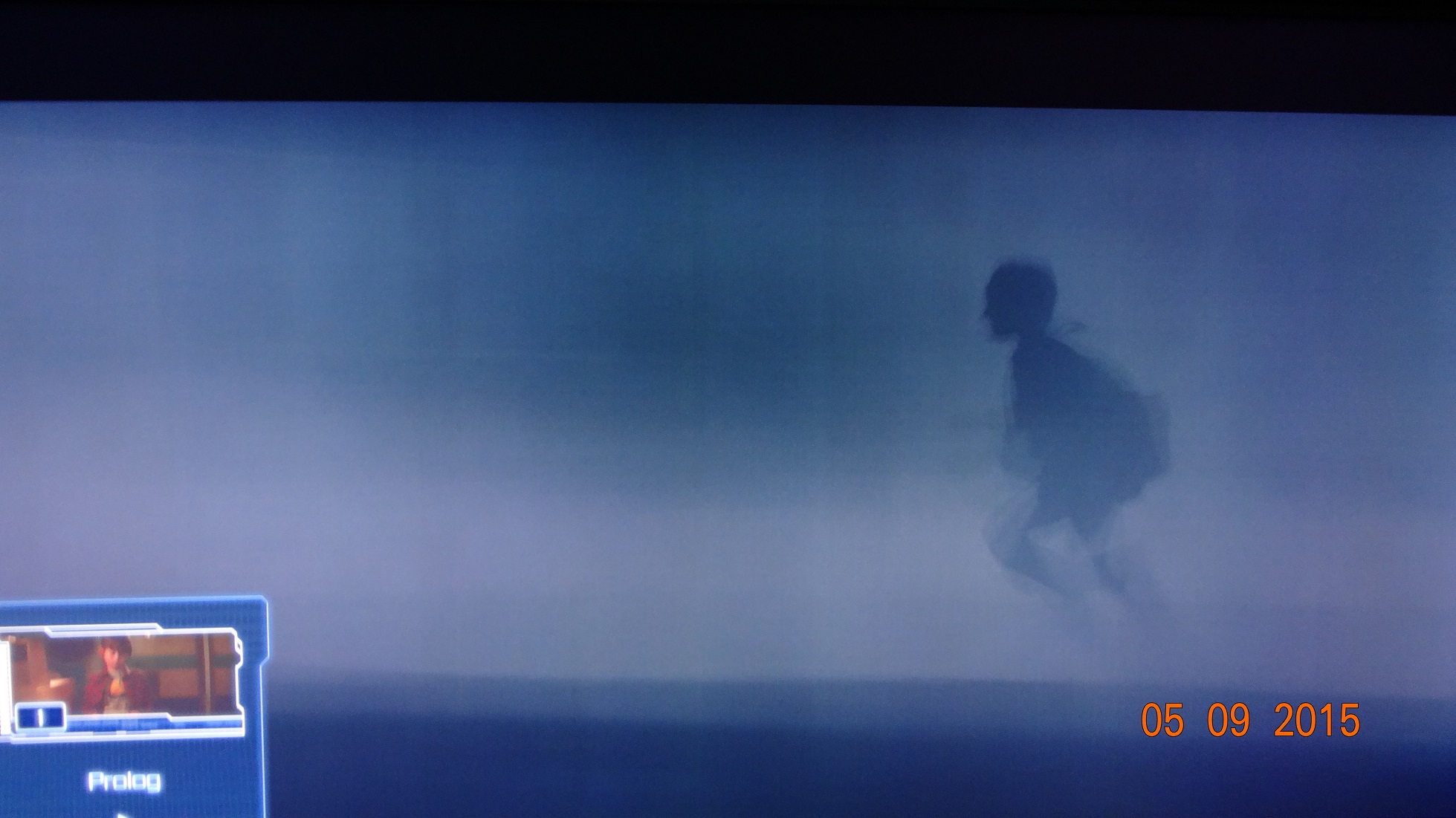

  3. [---][Link] Banding, DSE und Abgedunkelte Ecken "Hardwareproblem, kann nicht durch Update behoben werden."

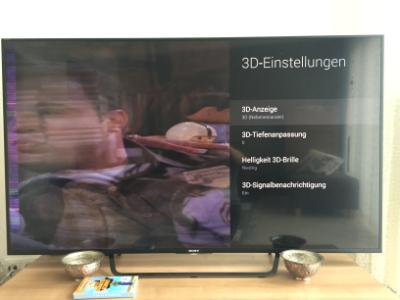

  23. [RANDOM][Link] Manche Geräte haben plötzlich vertikale Streifen am Bildschirm die machmal nicht mehr verschwinden.
  24. [RANDOM] x9xxx sind auch von horizontalen Pixelstreifen betroffen -> Ausfall der Panelsteuerung, hier hilft nur ein Austausch.

  31. [OFFEN][Link] Massives, seitliches Einleuchten.
