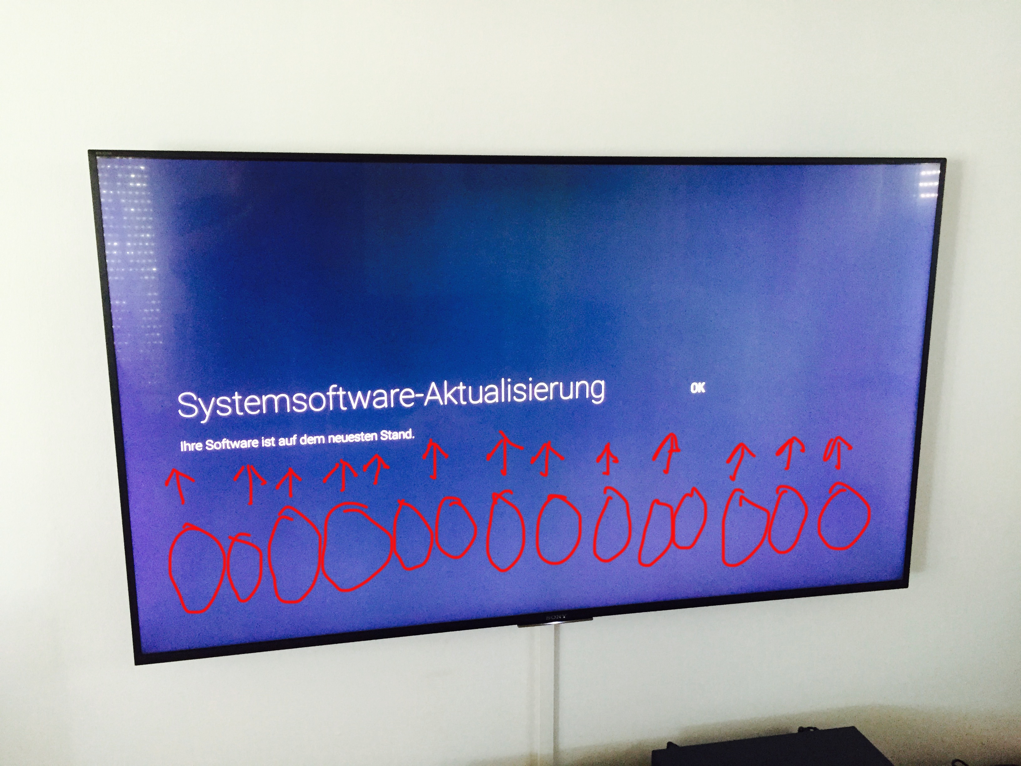

  31. [OFFEN][Link] Massives, seitliches Einleuchten.

Wie äußern sich die Entwickler zum blauen Einleuchten? Ich habe jetzt das zweite Gerät und das Einleuchten ist sogar noch schlimmer. Auch wird vom X93 und anderen Edge-Geräten berichtet, die das Einleuchten auch, aber eine andere LED-Technik verbaut haben.
Wie kann das sein? Wo ist das Problem?

Zu deiner 2. Frage: ich stehe in Kontakt mit den Software Entwicklern - sie können natürlich nichts zu den Hardware Problemem sagen. Ich kann dir nur empfehlen, dich mit dieser Art von Problemen an den Service oder Händler zu wenden.
