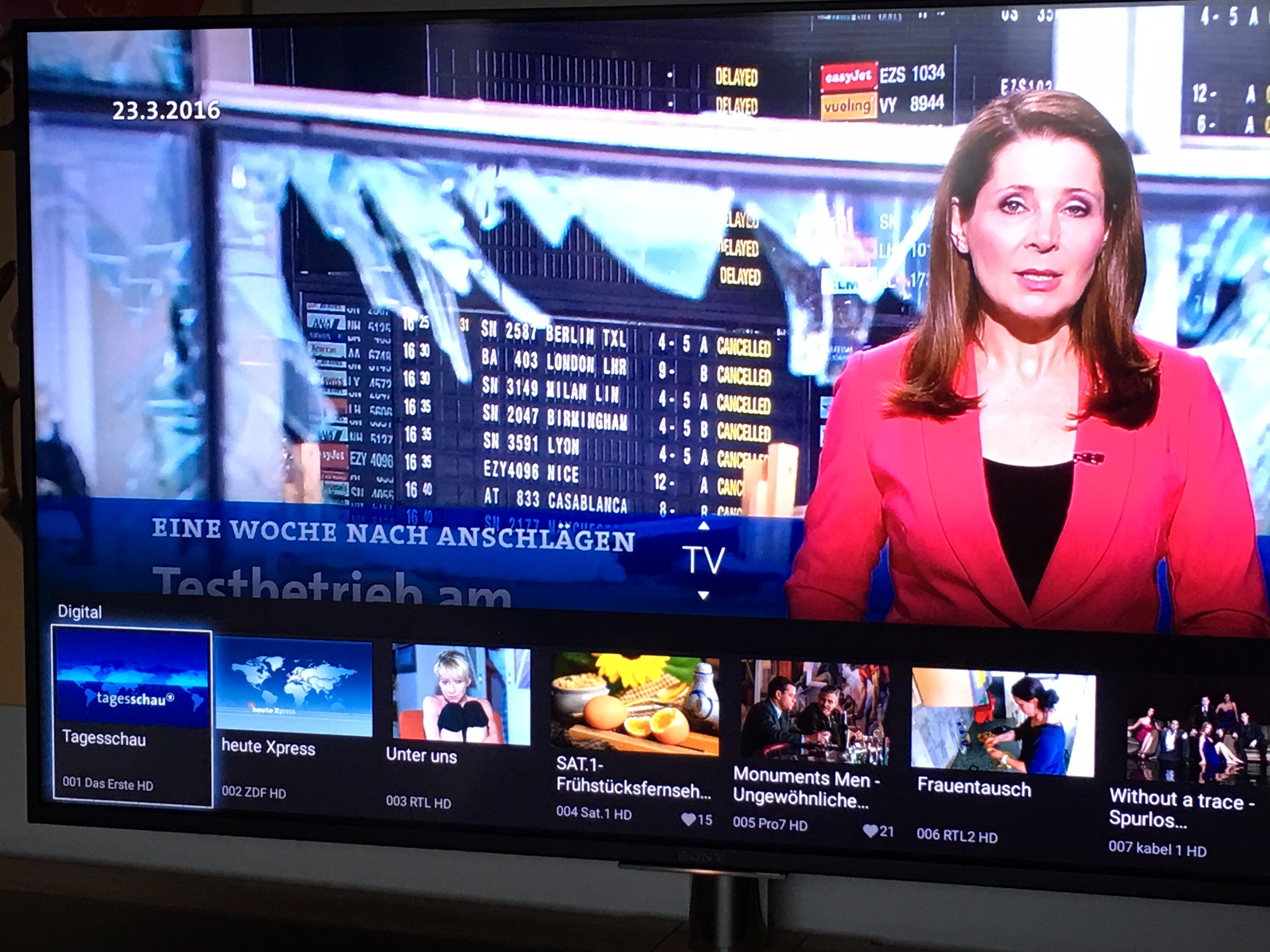

Die Sendersortireung auf die höhe der Zeit bringen
Die ganzen: Allgemeiner SAT, bevorzugter SAT, Kabelbetreiber usw. alles auf eine Liste zusammenstampfen, und dort dann eine sinnvolle Möglichkeit geben die Sender zu sortieren, und zwar so dass die dann auch so bleiben. Am besten das ganze per Smartphone App, dann kann man das Rock-Zuck zurechtwischen.
Dann die Favoriten endlich benutzerfreundlich machen, und nicht so gut verstecken, dass man sie nicht findet, und schon gar nicht benutzen will. Das kann echt jeder 50€ SAT Receiver besser. Und die auf ab tasten sollten dann innerhalb der Favoriten zappen können. Man könnte zb die Favoriten Listen mit den Farbtasten koppeln. Man geht durch die Senderliste beim einstellen und drückt dann zb Rot, Grün usw. Und dann kann man über Rot Grün die entsprechenden Favoritenlisten auswählen. Es sollte möglich sein jeden Sender jeder Farbe zuzuordnen, dann kann man z.B innerhalb der Familie einzelen Favoriten Listen verwalten. Papa hat Blau, Mama hat Rot usw.
Ebenso die Programmierung von Aufnahmen sinnvoll in den Guide integrieren, und dort endlich diese doofe 3 Sek Bild und Tonpause weglassen, und statt dessen ein kleines Bild vom aktuellen Sender zeigen, so wie alle anderen das auch machen.
