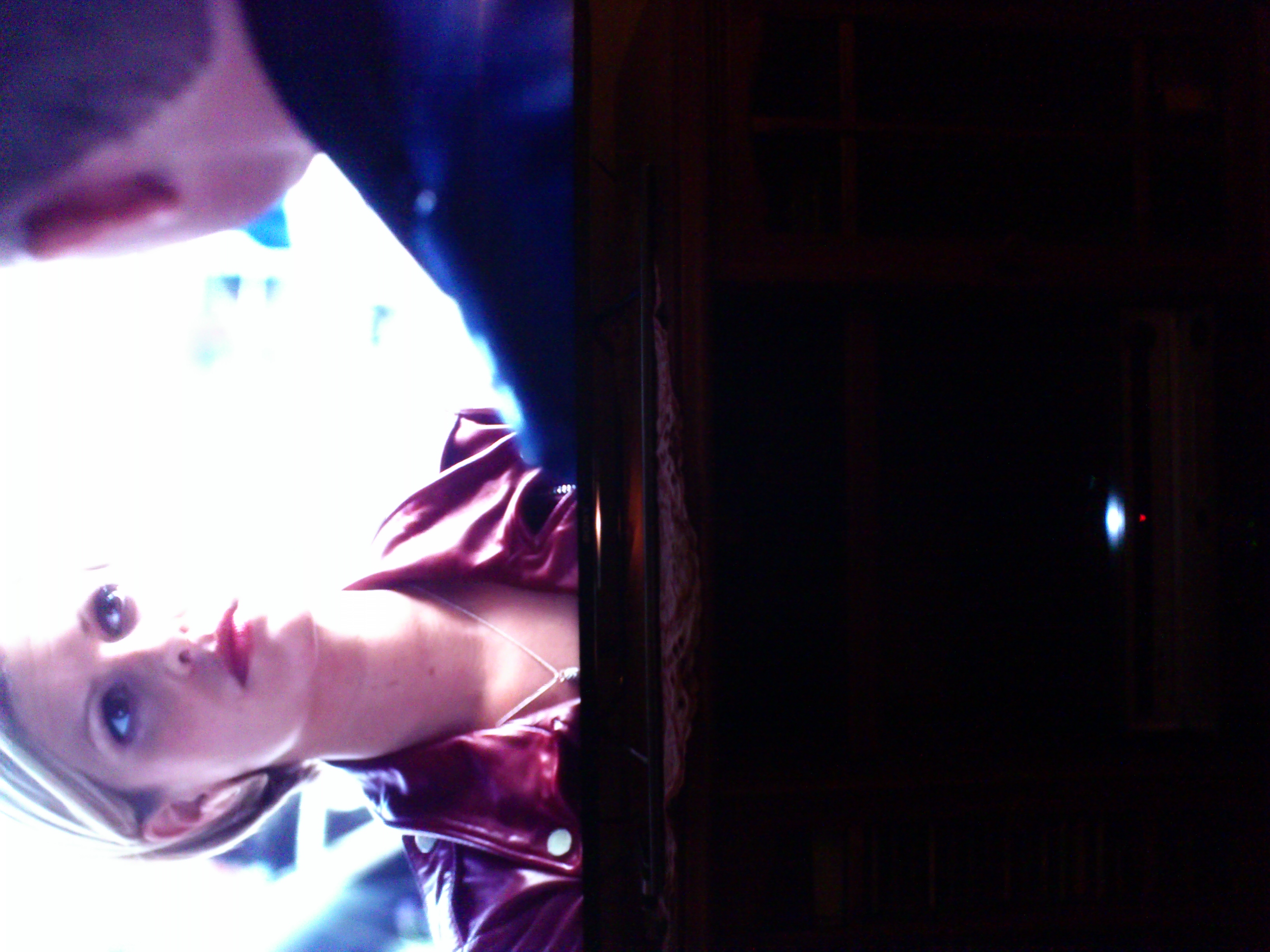

ich habe seit dem Update 3.155 was neues entdeckt bei meinem KD 55 S 8505 C
beim schnellen Zappen durch den Guide, wenn man sehen will was 20:15 Uhr kommt, dass er sich 3 mal eingefroren hatte, und im Guide nichts mehr reagierte
DAMM fiel mir auf, dass die LED (normal Weiß) dann plötzlich rötlich leuchtete, Gott sei dank kommt man dann aber wieder in den TV Modus zurück.
Man kann bemerken, dass er wohl offensichtlich bemüht ist, den Konflikt selbst intern zu lösen OHNE Reebot! -was ja manchmal nervig war, die ständigen Reebots.
Auf dem Bild kann man sehen, dass die LEDunterm Panel rötlich leuchtet.

Danke für den Hinweis mit der roten Lampe. Wir beobachten das auch. Immer wenn die Kiste eingefroren ist, leuchtet die Lampe rot. Aber mangels Handbuch, welches diesen Namen verdient, kann man den Farben-Status schlecht nachschlagen und auf das Online Handbuch auf dem TV möchten wir nicht zugreifen, weil das weitere Ressourcen verbraucht und dem TV möglicherweise den Rest gibt. Derzeit sind wir froh, wenn wir mal 2h durchgehend ohne Reboot einen Free TV Sender wie 3SatHD auf Astra schauen können. Wir nutzen nach wie vor keine bzw. nur testweise Android Apps, trotzdem knallt es jeden Tag 2-3 mal.
