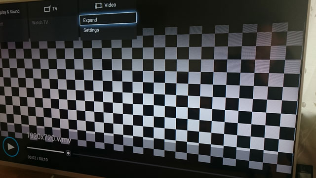

Habe auch noch mal ein exotisches Format mit 1920x720 erstellt und getestet:
Wird auch ordnungsgemäß angezeigt.

Ich habe das Video (stretch.mkv) mit zwei DLNA-Servern und der aktuellen Firmware auf meinem 55S8505C getestet. Es wird gestreckt, egal welche Einstellung ich im action menu auswähle (erweitern/an Bildschirm anpassen) Sowohl beim Streaming mit Twonky, als auch mit dem DLNA-Server der Fritzbox.
@Peter_S. Das Video wird auch bei Dir gestreckt (stretch.mkv). ...so sieht es zumindest auf Deinem Screenshot aus.
Ein Paralleltest auf meinem Samsung zeigt ein nicht gestrecktes Video (schwarze Balken! oben und unten).
@Peter_S.: Siehst Du wirklich schwarze Balken? Korrekte 16:09 Formate werden natürlich korrekt angezeigt. Das Problem tritt imho nur bei Videos im falschen Seiten-Verhältnis auf.

Hallo zusammen,
das Thema lässt mich nicht in Ruhe - daher habe ich heute noch einmal ein paar Tests mit verschiedenen Formaten durchgeführt.
4:3 > das Bild wird korrekt angezeigt und die Option für das Seitenverhältnis ist verfügbar
16:9 > das Bild wird formatfüllend dargestellt und die Option für das Seitenverhältnis ist nicht verfügbar (macht auch keinen Sinn)
2,4:1 (das gleiche Format wie im Testfile von Aldexx) > das Bild wird korrekt dargestellt und die Option für das Seitenverhältnis ist verfügbar
Alle Videos wurden über Serviio per DLNA auf den TV gestreamt
Aber seht selbst:
Die von mir verwendete Testfiles könnt ihr hier herunterladen:
https://www.dropbox.com/s/haxizf82vy1qqqe/AspectRatioTestFiles.rar?dl=0
Meine derzeitige Annahme: Da im 16:9 Modus keine Auswahl für das Bildformat zur Verfügung steht, jedoch bei den anderen Formaten, drängt sich mir der Verdacht auf, dass das Bildseitenverhältnis nicht korrekt übertragen wird, wenn das Video gestreckt dargestellt wird. Ein weiterer Grund für diese Annahme ist die fehlende Option in euren Fällen, um das Seitenverhältnis einzustellen.
Es kann natürlich auch sein, dass das Video die entsprechende Information nicht liefert oder dies nicht korrekt hinterlegt sind (dies ist jedoch nicht der Fall bei Aldexx Testfile).
Ich möchte hier auch nicht den schwarzen Peter hin und her schieben. Wo die Ursache für dieses Problem liegt ist mir persönlich im Moment noch nicht ganz klar.
