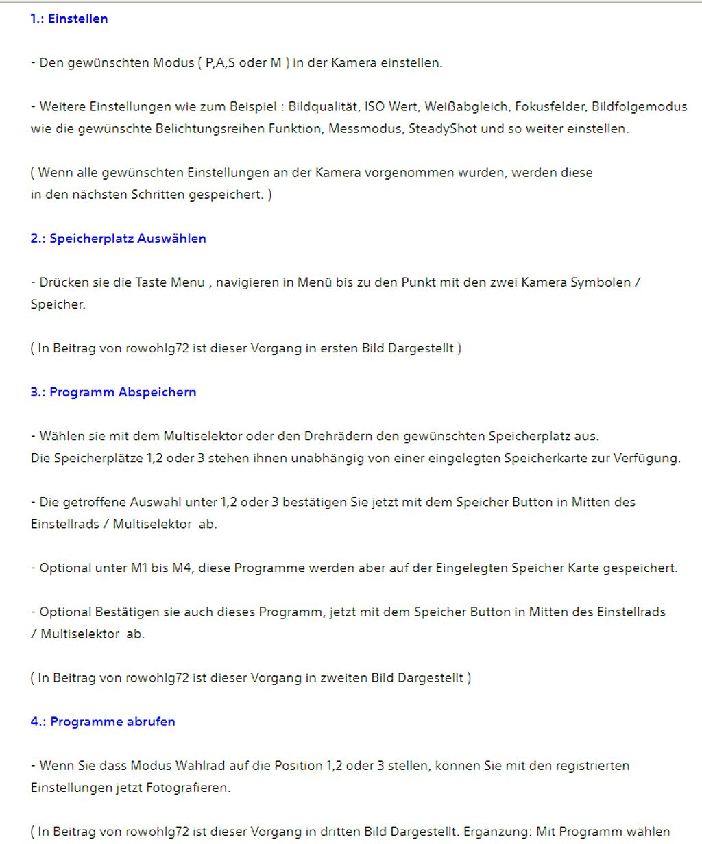

wie man Bestimmte Aufnahme Einstellungen, die häufig benötigt werden über das Modus Wahlrad unter den Einträgen 1, 2 und 3 abgerufen werden können.
In diesen Zusammenhang noch mal die Lösung der Ausgangs Frage als Screenshot !

Offenbar kann man bei GELÖST-Artikeln keine Fotos hochladen? Deshalb beschreibe ich die Lösung und den Einsatzzweck von „BenutzAufnEinst“
Die Ausgangsfrage war, wie man schnell
- ein Sportfoto, S, 1000/s, ISO Auto, AF-C, high-speed oder
- eine Belichtungsreihe, A, BRK 7 Aufnahmen mit 0,5 EV-Schritten, ISO 400 macht.
Grundsätzlich gibt es 6 Möglichkeiten die Sony Alpha 9 zu individualisieren:
  1. Über die drei Speicher der Alpha 9 das „Memory 1 bis 3“ – 94 Einstellungsparameter je Speicherplatz
  2. Über zuvor auf SD-Karten gespeicherte Einstellungen, die man über M1 bis M4 hereinlädt –
  3. Über das Mein Menü – 30 Speicherplätze
  4. Über die Taste Fn (Funktion) – 12 Speicherplätze
  5. Über die individuelle Zuordnung einerFunktion zu den vier Benutzertasten C1 bis C4 und weiteren 10 Schaltern und dem Drehrad – 13 Benutzertastenbelegungen
  6. Individualisierung von bis zu 3 Tasten (der unter 5. genannten 13 Tasten) mit einem Set von 10 konfigurierbaren Einstellungsparametern.
Nebenbei: Wer zu einer Sportveranstaltung geht, darf sich vorher schon einmal Gedanken machen, wie er seine Kamera per Hand einstellt.
Welche der 6 Möglichkeiten wendet man für die Problemstellung an?
1. + 2.: Die Memoryfunktion mit den 7 Speichern 1, 2, 3, und M1, M2, M3, M4 und ihren jeweils 94 Funktionen können relativ schnell durch Drehen aktiviert werden. Die Funktionsweise wurde von rowohlg72 bestens beschrieben und vorzüglich bebildert dokumentiert.  Vielen Dank!
Vorteil der Alpha 9: Mit den Drehräder auf der linken Kameraseite können die abgerufenen Speicherdaten zusätzlich (spontan) verändert werden! Bsp.: Bei Sportaufnahmen ist ein schneller Wechsel zwischen Serienaufnahme Hi, Mid, Lo, und Einzelaufnahme zusätzlich möglich. Deshalb sind diese Einstellungen nicht in den M-Speichern – für mich ein Vorteil. Selbstverständlich darf auch die Belichtung über den Belichtungskorrekturknopf justiert werden.
Wären diese Einstellungen nun auch noch im Speicher-Menü, denn wäre bei Einstellung auf Speicher folgende Situation denkbar: Man schaltet die Kamera ein und wechselt von AF-S auf MF und stellt +1 EV ein. Nun wäre man doch sicher überrascht, wenn im Sucher AF-C und -1 EV stehen würde!
3. + 4.: Ist zwar möglich, für die Problemstellung aber zu langsam.
5.: Ist nicht zielführend.
6.: Individualisierung ist meine Präferenz für schnellen Einstellungswechsel. Denn…
Die folgende Situation ist durchaus realistisch:
Landschaftsaufnahmen am Strand, A-Modus, Belichtungsreihe usw. Nun flitzt ein Kitesurfer heran und soll fotografisch blitzschnell eingefangen werden. Fürs Drehen der verschiedenen Einstellräder M + AF-C, H (20 Bilder/s) ist viel zu wenig Zeit.
Ich drücke AEL (!) und den Auslöser - et voilà! Der Kitesurfer ist mit S, 1000/s, ISO Auto, AF-C, high-speed (20 B/s) usw. perfekt eingefangen. Und weiter geht’s im Landschaftsmodus…
Aus jedem Mode, ob P-, A-, S- oder M- mit beliebigen Einstellungen gelangt man mit einem Tastendruck zu den gewünschten Sporteinstellungen oder auch zur Belichtungsreihe!
Wie geht das?
Bis zu 3 der o. g. 13 Keys kann man mit einem Set von Einstellungen konfigurieren. Da ich weder back-button focusing (AF-ON) noch AEL-hold verwende, habe ich diese beiden Tasten individualisiert (AEL-toggle/AEL-Umschalten liegt bei meinem Alphatier auf dem linken Drehrad-Key.), weil AF-ON und AEL leich zusammen mit dem Auslöser betätigt werden können.
Anleitung für die Sport-Tasten-Konfiguration
  1.  Menü-Taste drücken (K=Kapitel, S=Seite)
    (Zusätzlich für eine Belichtungsreihe:  In K1, S3, Punkt2 Bracketing/Belicht.reiheEinstlg. konfigurieren falls gewünscht, z. B. Belichtungsreihe 9 Bilder mit 1,0 EV. Dazu das vordere und hintere Drehrad bedienen. Bei der „Sport-Taste“ diesen Schritt weglassen)
  2. im Menü K1, S3 Reg Cust Shoot Set/BenutzAufnEinst.reg. anwählen
  3. Recall Custom hold 1 … 3 /Abruf Ben. Halten 1 … 3 auswählen
  4. Die gewünschten Positionen auswählen, abändern und anhaken.
    Beispielsweise für Sport:
    - S (Shutter Priority/Zeitpriorität),
    - shutter speed/Verschlusszeit 1/1000
    - Drive Mode-Cont. Shooting/Bildfolgemodus-Serienaufnahme, high/hoch
    - Focus Area/Fokusfeld unbedingt Lock-on AF/AF-Verriegelung (I use: Lock-on AF expandable flexible Spot)
    - AF On/AF ein
    Hinweis: Ein Haken bedeutet, die Alpha9 muss genau diese Einstellung anwenden. Kein Haken bedeutet, die Alpha9 muss die aktuelle Einstellung verwenden.
  5. Mit Register/Registrieren bestätigen
 (Statt Registrieren hätte man auch die zuvor eingestellten Werte importieren können.)
Teilziel: Jetzt sind alle Einstellungen wunschgemäß registriert.
Nun darf man eine „Lieblingstaste“ mit dem „Set“ belegen. Das kann C1 bis C4, AEL, AF-ON, das Wählrad oder… sein (13 Keys sind frei wählbar). Ich bevorzuge AF-ON und AEL, weil diese perfekt zusammen mit dem Auslöser zu bedienen sind.
     6. Im Menü nun weit nach hinten scrollen zu K2, S8
     7. Den ersten Menüpunkt Custom Key (Shoot.)/BenutzerKey(Aufn.) wählen
     8. Die Lieblingstaste für die Belegung wählen, z. B. AEL oder AF-ON oder…
     9. Die Taste mit Recall Custom hold 1…3 belegen
    10. Mit Enter bestätigen
 Ziel!
 Ab jetzt nur noch die "Sport-Taste" zusammen mit dem Auslöser drücken. -> „Sportfoto“
Et voilà! Viel schneller als alles Wheel-Drehen (+ umständliche Monitorkontrolle oben bei C-Kamera) und AF und Bildfolge sind auch dabei! Zusammen mit dem Sucher, der nicht nur wie bei DLSRs live view sondern recorded view ermöglich, also das Bild schon so zeigt wie es abgespeichert werden wird, bin ich viel schneller geworden.
Genauso kann man für jede andere Aufnahmesituation ein „BenutzAufnEinst“-Set zusammenstellen. Übrigens kann man die Einstellungen auch im Nachhinein abändern, z. B. einen anderer AF-Modus oder ein abgeändertes Bracketing. Ein einfaches „Registrieren“ genügt.
Leider keine Bilder möglich :–( Sorry, not my fault.
