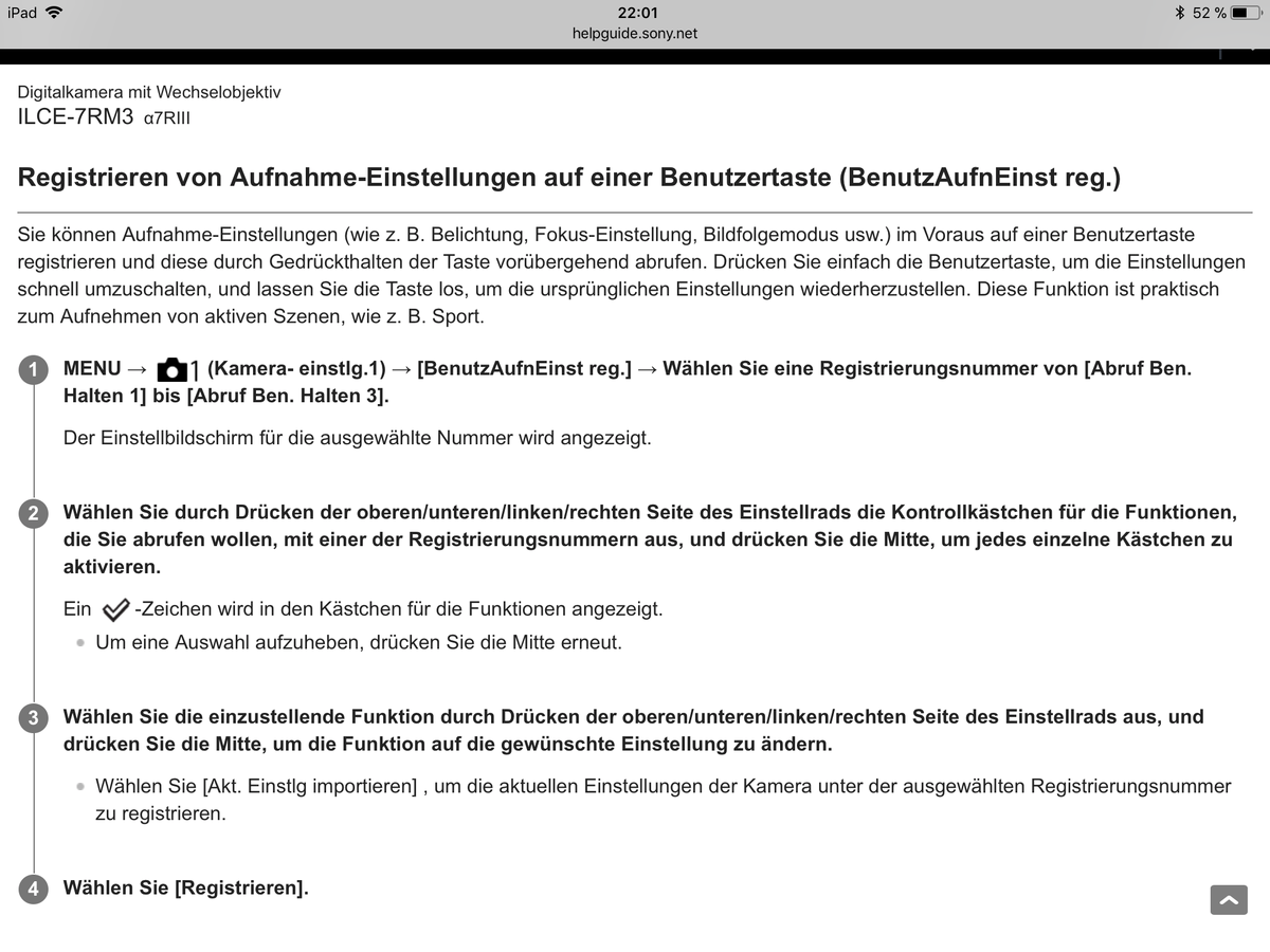

Die eine sinnvolle Einstellungsmöglichkeit heißt: (BenutzAufnEinst reg.) als voller Text in der Onlinehilfe heißt es:
Registrieren von Aufnahme-Einstellungen auf einer Benutzertaste (BenutzAufnEinst reg.)
Mit dieser Funktion kannst du die kleinen Tasten, oben auf der Kamera C1 bis c3 mit einer Auswahl bestimmter Kameraeinstellungen belegen.
Wenn du nach erfolgreicher Einrichtung dann eine dieser eingerichteten Tasten gedrückt hälst und gleichzeitig auslöst, wechselt die Kamera für diesen Moment in das zugewiesene Setup und wenn du die Taste wieder loslässt schaltet die Kamera wieder in dein voriges Kamerasetup, welches du gerade zuvor benutzt hattest.
Beispiel: Du fotografierst gerade Menschen und Portraits auf einer Veranstaltung im Modus M, also im manuellen Modus und plötzlich taucht eine Tanzgruppe auf - dann könntest du, wenn vorher eingerichtet zum Beispiel die Taste c1 während des Auslösens gedrückt halten und somit die Tänzer in einer Serie mit z.B. zehn Bildern in der Sekunde fotografieren. Lässt du die Taste C1 dann wieder los, bekommst du sofort wieder deine letzte benutzte Einstellung, in unserem Beispiel den Manuellen-Modus M, den du gerade für deine Portraits benutzt hast.
Genau für diese Einstellung folgt der Screenshot der Online Bedienungsanleitung, die man nur ganz stur abarbeiten muss;-)

Die Punkte 1-3 sind klar, zumindest nachvollziehbar. Doch ab Pkt 4 wird es für mich unklar. Man muss den Vorgang von Anfang an betrachten:
Man wählt im Menü den Punkt "BenutzAufnEinst reg.". Das sollte doch wohl heißen, dass man Benutzereinstellungen für Aufnahmen registreieren kann.
Dann erhält man "AbrufBen. Halten n", wobei n für 1, 2 oder 3 steht. Wer jemals so eine Einstellung für eine bestimmte Aufnahmesituation gemacht hat wird davon ausgehen, dass damit Voreinstellungen für die 1, 2 und 3 auf dem Moduswahlknopf gespeichert werden.
Und so geht aus ja auch einigermaßen vernünftig weiter, denn wenn man alles durchgeklickt hat springt die Auswahl auf die Schaltfläche registrieren. Da sollte man meinen, dass danach diese Einstellungen registriert sind. Alternativ gäbe es ja noch "Akt.Einstlg importieren". Wenn aus diesem, in diesem Kontext zumindest, sinnlosen Buchstabenhaufen etwas für den Benutzer nützliches ableiten will könnte man meinen, dass die vorher getätigten Einstellungen, also die, mit denen die Kamera beim Drücken des Auslösers ein Foto machen will, zur Gänze als benutzerspezifischen Wunsch gespeichert wird. Doch auch das ist so.
Ab Pkt. 4 wird alles für mich total unverständlich, denn wozu benötige ich eine Benutzerkey-Belegung, Benutzerkeys sind C1, C2 usw. Die haben mit dem Moduswahlknopf gar nichts zu tun. Wenn man dem folgt, kommt man zu den folgenden Menüseiten:
Ich hätte ja gern darunter weitergeschrieben, nur sehe ich nicht, wie ich den Cursor unter die Bilder bringe. Egal, das letzte Menü hat 20 Seiten und ich sehe keine, die mit den benötigten Festlegungen der 3 möglichen Benutzereinstellungen zu tun haben. Wie gesagt, sie A7RIII "merkt" sich ein paar Einstellungen, die A9 praktisch keine. Bei beiden habe ich niemals die für Sportaufnahmen erforderliche kontinuierliche Bildfolge, solange der Auslöser gedrückt ist, und den kontinuierlichen AF bekommen. Ebenso habe ich die nötigen Einstellungen für Belichtungsreihen, schon gar nicht in der eigentlich vorhanden Vielfalt und der automatischen Aufnahme nach einem Druck auf den Auslöser erreicht.
