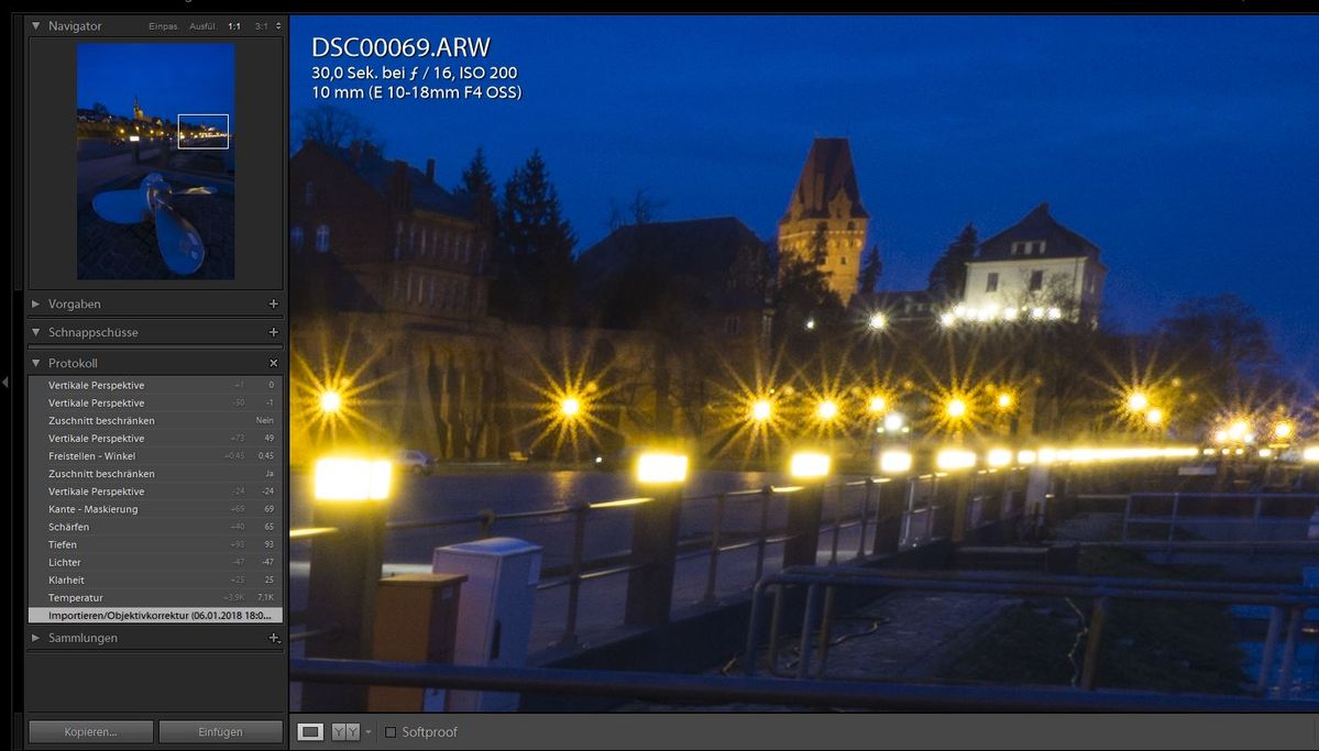

Ich habe nun endlich eine A6000 + Sony SEL1018. Heute war ich los und habe ein paar Fotos gemacht. Unter anderem auch einige Aufnahmen im Dunkeln um zu schauen, was das Objektiv hier im puncto Blendensterne bringt.

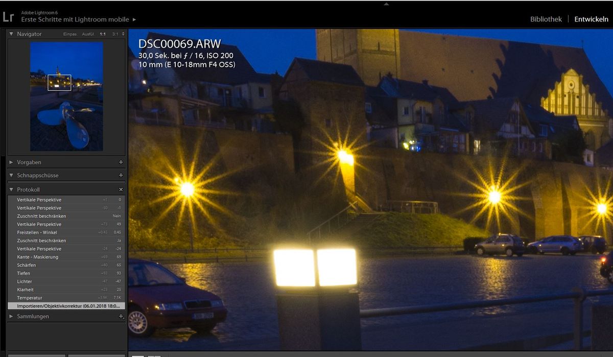

Nach Sichtung in Lightroom bin ich nicht sehr begeisert. Könnt ihr bitte mal einen Blick auf die Screenshots werfen und mir sagen, ob das normal ist? Irgendwie ist es um die Lichter matschig und es sieht aus als würden Schallwellen von den Lampen weggehen.
Okay, es ist reingezoomt, normalerweise bin ich nicht so ein Pixelpeeper, aber falls ich so ein Foto auf z.B. 90cm ausdrucken würde, würde man das schon sehr deutlich sehen.
Kamera war auch Stativ, Blende 16, ISO200, 30Sek, Steady Shot deaktiviert. Das Foto ist RAW und nicht bearbeitet.
Ich habe als "Erstkamera" eine Canon 6d + 16-35. Wenn ich damit vergleiche, dann ist die Qualität dort um Welten besser.
Habt ihr einen Tipp?

Hallo Matze,
es sieht so aus als wäre eine Linse des Objektivs etwas beschlagen - nicht ungewöhnlich bei den aktuellen Temperaturen.

Hallo @MatzeRe
Wie hast du fokussiert? Manuell oder Automatisch, und bei 30 Sekunden ist es sehr einfach das etwas wackelt, hast du einen ähnlichen Effekt bei Bildern die eine kürzere Zeit haben?
War es sehr windig?

Moin @MatzeRe,
folgende Punkte fallen hier auf, und hier kann ich @Peter_S. nur zustimmen, ist deine Linse aufgrund von Temperaturunterschieden vermutlich etwas beschlagen und es ist etwas dunstig. So wie ich es im Bild sehen kann stehst du unmittelbar in der nähe von Wasser. Nicht nur ein leichter Beschlag kann zum Kontrastverlust führen sondern Dunst (Nebel) in der Luft generell. Das kann den Kontrastverlust also durchaus erklären.
Die Kreise in den Blendensternen können darauf zurückzuführen sein, dass es sich bei der Straßenbeleuchtung um LED Leuchtmittel handelt. Diese Lichtquellen sind dafür bekannt Artefakte dieser Art zu erzeugen. Schau mal ob es auf allen Bildern auftaucht oder eine Ausnahme ist bei bestimmter Beleuchtung.
Des weiteren benutzt Du f/16 bei der weiten Brennweite. Hier würdest Du schon bei f/11 alles scharf abbilden können. Vermutlich sogar bei f/8 schon. Mir ist natürlich klar, dass Du auf f/16 wegen der Blendensterne abgeblendet hast was aber die Belichtungszeit doch erheblich verlängert, was bei Dunst in der Luft nicht optimal ist da er sich ja summiert und so diesen trüben kontrastlosen Schleier bildet bzw. verstärkt. Ich persönlich hätte hier mit f/8 bis f/11 fotografiert dafür die ISO auf 100 gesenkt um das ISO Rauschen gering wie möglich zu halten, welches in diesem Bild ja schon etwas deutlicher sichtbar wird. Für die Blendensterne hätte ich eine weitere Belichtung angefertigt und diese dann in der Bildbearbeitung lokal überblendet.
Alles in allem glaube ich nicht daran, dass es an der Kamera-Linse Kombination liegt. Mir ist es selbst schon bei kaltem Wetter beim Justieren und einstellen der Kamera im Dunkeln passiert, dass ich in die Frontlinse geatmet habe und so ein ähnliches Bild produziert habe. Hier ist ein Microfasertuch für Objektive wichtig. So ein Tuch hab eich immer in meinem Rucksack.
