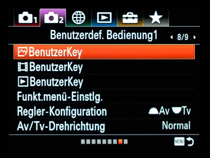

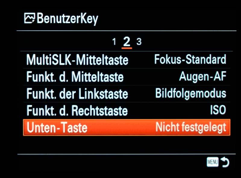

Die Punkte 1-3 sind klar, zumindest nachvollziehbar. Doch ab Pkt 4 wird es für mich unklar. Man muss den Vorgang von Anfang an betrachten:
Man wählt im Menü den Punkt "BenutzAufnEinst reg.". Das sollte doch wohl heißen, dass man Benutzereinstellungen für Aufnahmen registreieren kann.
Dann erhält man "AbrufBen. Halten n", wobei n für 1, 2 oder 3 steht. Wer jemals so eine Einstellung für eine bestimmte Aufnahmesituation gemacht hat wird davon ausgehen, dass damit Voreinstellungen für die 1, 2 und 3 auf dem Moduswahlknopf gespeichert werden.
Und so geht aus ja auch einigermaßen vernünftig weiter, denn wenn man alles durchgeklickt hat springt die Auswahl auf die Schaltfläche registrieren. Da sollte man meinen, dass danach diese Einstellungen registriert sind. Alternativ gäbe es ja noch "Akt.Einstlg importieren". Wenn aus diesem, in diesem Kontext zumindest, sinnlosen Buchstabenhaufen etwas für den Benutzer nützliches ableiten will könnte man meinen, dass die vorher getätigten Einstellungen, also die, mit denen die Kamera beim Drücken des Auslösers ein Foto machen will, zur Gänze als benutzerspezifischen Wunsch gespeichert wird. Doch auch das ist so.
Ab Pkt. 4 wird alles für mich total unverständlich, denn wozu benötige ich eine Benutzerkey-Belegung, Benutzerkeys sind C1, C2 usw. Die haben mit dem Moduswahlknopf gar nichts zu tun. Wenn man dem folgt, kommt man zu den folgenden Menüseiten:
Ich hätte ja gern darunter weitergeschrieben, nur sehe ich nicht, wie ich den Cursor unter die Bilder bringe. Egal, das letzte Menü hat 20 Seiten und ich sehe keine, die mit den benötigten Festlegungen der 3 möglichen Benutzereinstellungen zu tun haben. Wie gesagt, sie A7RIII "merkt" sich ein paar Einstellungen, die A9 praktisch keine. Bei beiden habe ich niemals die für Sportaufnahmen erforderliche kontinuierliche Bildfolge, solange der Auslöser gedrückt ist, und den kontinuierlichen AF bekommen. Ebenso habe ich die nötigen Einstellungen für Belichtungsreihen, schon gar nicht in der eigentlich vorhanden Vielfalt und der automatischen Aufnahme nach einem Druck auf den Auslöser erreicht.

Alternativ zu Bild 4 kannst du die importierten Einstellungen auch mit Menü Kamera 1
Seite 3/14 mit MR K1/K2 Speicher dem Programmplatz 1, 2 oder 3 einspeichern.
Du musst nicht dem Unten-Taste diese Funktion zuweisen.
