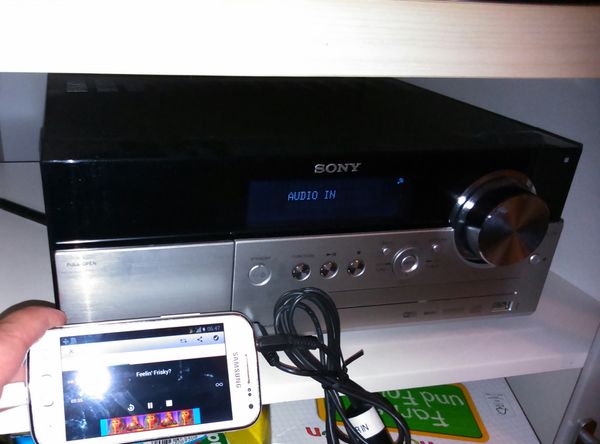

IMG_20140909_064921.JPGIch habe gestern mit Samsung telefoniert und ihnen das Problem mit der Sony-Anlage geschildert. Die hatten folgen Lösungsvorschlag. :wink:
xyzsauer
Kann man machen. Zu empfehlen ist die App "Tuneln Radio"
Aber das ist wie von hinten durchs Auge geschossen! Ich kann ja auch mal ausnahmsweiße ganz normal Radio hören an meiner CMT-MX750Ni. Nur dann nicht meine Lieblingssender in bester Qualität.
