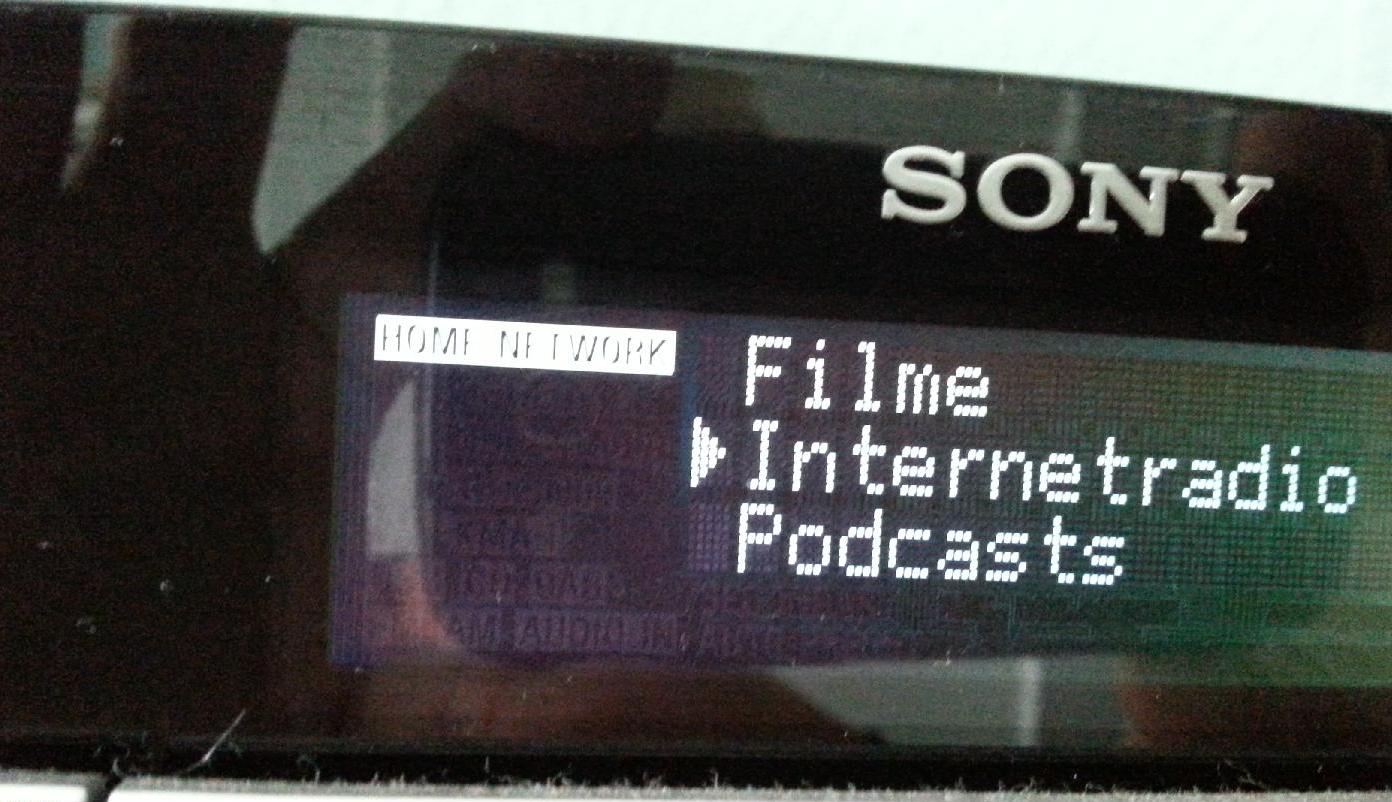

Da es immer wieder Probleme mit den vTuner gibt zeige ich hier mal eine Möglichkeit auf sich seinen eigenen privaten Musikservice zu konfigurieren.
Voraussetzungen:
Fritzbox vorhanden.
Sony Anlage mit "Home Network" Service (getestet an CMT-MX750Ni)
Sony Anlage ist mit den Heimnetzwerk verbunden.
1. URL der Lieblingssender besorgen. (Auf Seiten der Sender selbst oder googeln)
2. Stream url in die Fritzbox eintragen. (Mediaserver / Internetradio)
3. "AVM Fritz Mediaserver" wählen (wenn nicht vorhanden über Option/Refresh hinzufügen)
4. Internetradio wählen
5. Aus der Liste einen Sender wählen
6. Die Taste "Play" startet die Wiedergabe.
7. Musik in aller bester Qualität genießen
Wichtig °°°°
Nachtrag: Man muss an einen USB Eingang einen Speicher installiert haben um die Funktion "Mediaserver" aktivieren zu können. ( Usb-Stick oder Festplatte) Und funktioniert nur an neueren Fritzboxen welche laut AVM die Funktion "Media" bieten. Dabei ist eine aktuelle Firmware ab OS 6.0 von Vorteil.

Danke für den guten Tip. Sony kriegt vtuner einfach nicht dauerhaft zuverlässig auf die Reihe.
Das Einrichten das Internetradios auf meiner Fritzbox 7390 mit aktueller Software erwies sich als ganz einfach. Die Installation eines Speichermedias war nicht erforderlich, die "nackte" Fritzbox genügte.
Pfad ist heimnetz/mediaserver/internetradio
Bei den einzupflegenden Adressen muss man darauf achten, dass es sich um vom Gerät abspielbare handelt. Derzeit sind das v.a. (oder nur ?) solche mit den Endungen .m3u und .pls
Auf den eigenen Seiten einiger Sender sucht man lange, bis man den geeigneten Link gefunden hat. Für europäische Sender findet sich eine gute Zusammenstellung bei www.listenlive.eu
