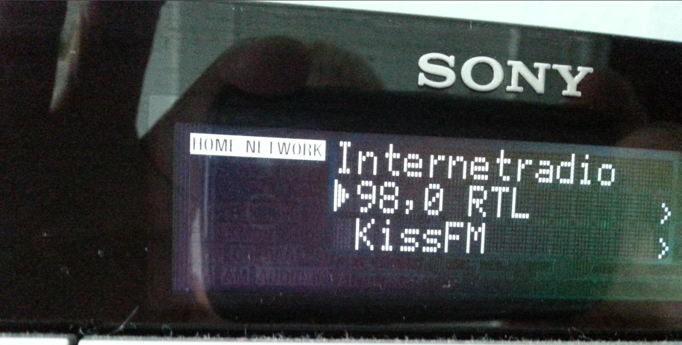

Da es immer wieder Probleme mit den vTuner gibt zeige ich hier mal eine Möglichkeit auf sich seinen eigenen privaten Musikservice zu konfigurieren.
Voraussetzungen:
Fritzbox vorhanden.
Sony Anlage mit "Home Network" Service (getestet an CMT-MX750Ni)
Sony Anlage ist mit den Heimnetzwerk verbunden.
1. URL der Lieblingssender besorgen. (Auf Seiten der Sender selbst oder googeln)
2. Stream url in die Fritzbox eintragen. (Mediaserver / Internetradio)
3. "AVM Fritz Mediaserver" wählen (wenn nicht vorhanden über Option/Refresh hinzufügen)
4. Internetradio wählen
5. Aus der Liste einen Sender wählen

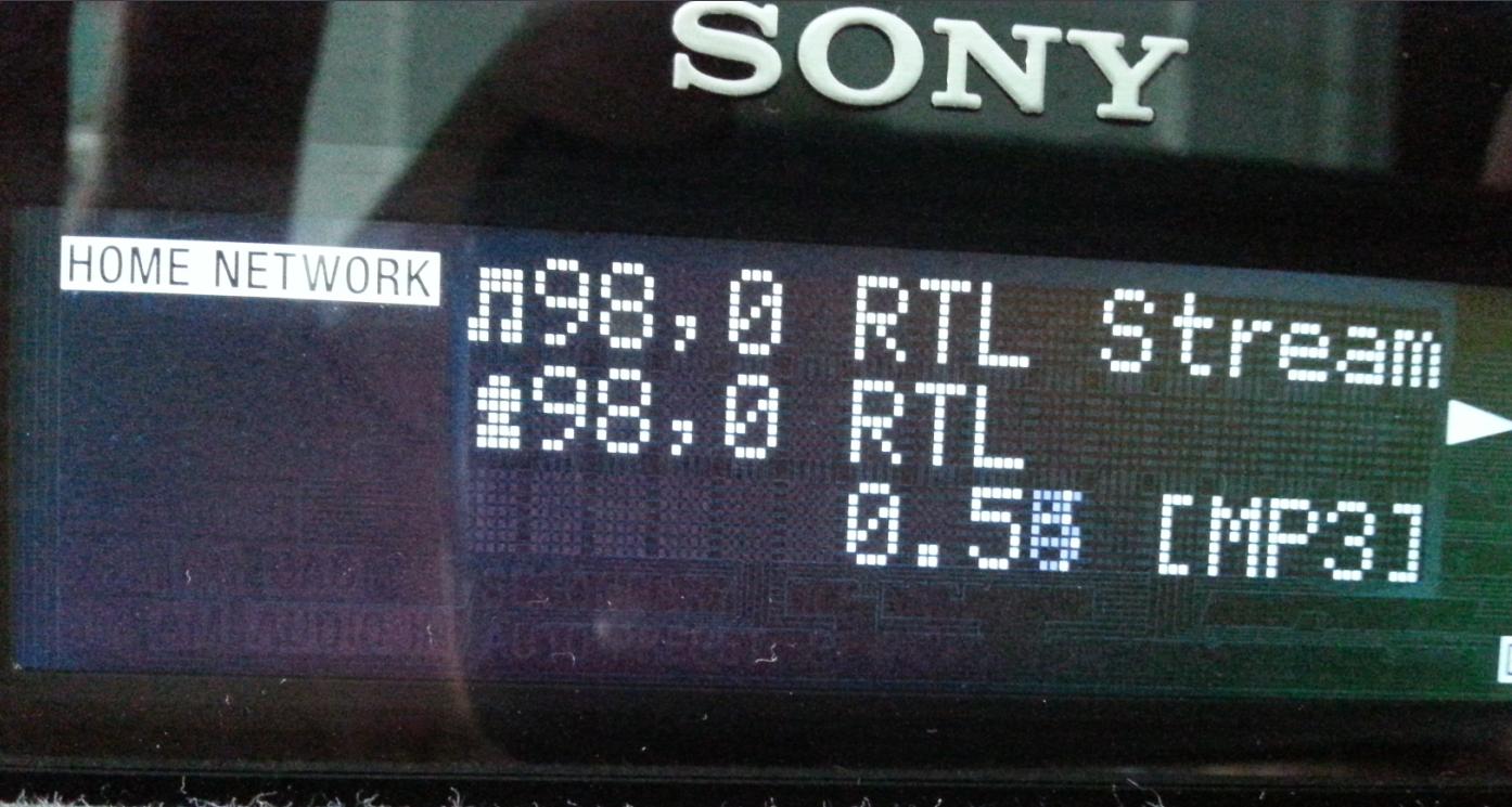

6. Die Taste "Play" startet die Wiedergabe.
7. Musik in aller bester Qualität genießen
Wichtig °°°°
Nachtrag: Man muss an einen USB Eingang einen Speicher installiert haben um die Funktion "Mediaserver" aktivieren zu können. ( Usb-Stick oder Festplatte) Und funktioniert nur an neueren Fritzboxen welche laut AVM die Funktion "Media" bieten. Dabei ist eine aktuelle Firmware ab OS 6.0 von Vorteil.
