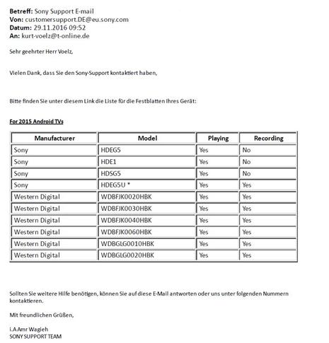

Ich habe ebenfalls nach einer Sony kompatiblen Festplatte nachgefragt, und erhielt folgende Tabelle:
Daraufhin habe ich mir die Western Digital WDBGLG0020HBK (2 TB) zugelegt.
Die Festplatte arbeitet einwandfrei, da sie spezifisch für Aufnahmefunktionen
vom TV geeignet ist, Name von Western Digital: „My Book AV-TV“.
