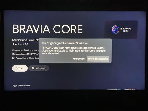

Hallo zusammen,
wollte mich mal wieder in die Bravia Core App einloggen, ob ich evtl. mal wieder neue Tickets bekommen habe. Meine zum Kauf des TV sind aufgebraucht.
Nun kommt allerdings beim starten der App eine Meldung für ein Update, welches ich aber nicht machen kann, weil angeblich der Speicher nicht ausreicht?! Habe schon diverse Apps gelöscht, die aber alle nicht wirklich Groß sind und obwohl ich ca. 2GB frei habe, kann ich die App nicht updaten?!
Was ist hier los? Thx4Hlp.

Hallo aus Erding,
in der Fehlermeldung steht externer Speicher, deine Freigabe hast du beim internen gemacht.
Klingt aber wirklich komisch.
Versuch es doch mal mit Installation per USB Stick.
https://www.sony.de/electronics/support/lcd-tvs-android-x90j_x91j_x92j_x93j_x94j-series-50-75-100-/x...
VG René

Moin,
das klingt irgendwie nach einem Übersetzungsfehler. Keine App installiert sich AFAIK im externen Speicher.
Hast du mal probiert, den Cache zu löschen? Die Speicherverwaltung bei Android TV ist ziemlich seltsam gelöst und der Cache läuft immer wieder mal voll, wenn man ihn nicht manuell leert:
System - Speicher - Cache und dort leeren.
Ein Update des ganzen Betriebssystems, wie von Rene vorgeschlagen, ist sicher auch kein Fehler, falls noch nicht geschehen. Ausschalten, stromlos machen und neu starten hast du sicher schon probiert?
Grüße
Roger

ES GEHT WIEDER! Schuld war scheinbar wirklich die veraltete Firmware!
Nach dessen Aktualisierung (über den TV) konnte ich auch die App updaten. 🙂
Denke aber das war leider aber "Perlen vor die Säue".
Der Content in Bravia Core ist wirklich sehr Lame und
ein weiteres Streaming Abo werde ich mir nicht zulegen.
Aber wenigstens ist der Fall gelöst! 😉 Danke!
