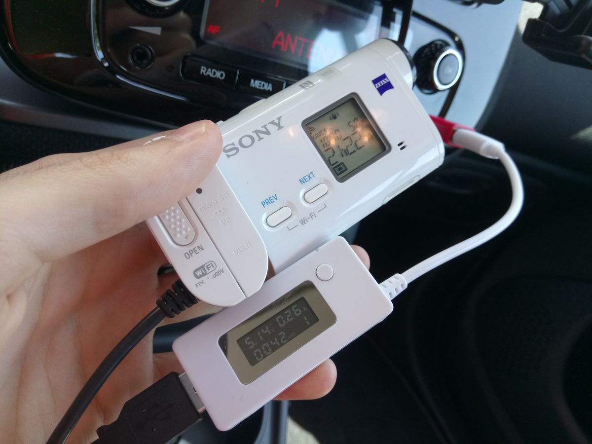

IamNic
Hallo @Sonimo,
die beiden Stecker sind gerade angekommen und was soll ich sagen - es klappt (zumindest an dem Audio-System von meinem smart).
Kamera normal angesteckt - ging sofort in den USB-Modus und hat hierbei laut zwischengestecktem Messgerät 0,28A gezogen (irrelevant).
Nun den Adapter zwischengesteckt und den Akku aus der Kamera (mache ich beim externen Strombetrieb immer).
Die Kamera geht sofort an und zieht wieder unter 0,3A.
Danach habe ich die Aufnahme gestartet und die Kamera hat plötzlich über selbigen Port bis 0,58A gezogen und die Aufnahme lief ohne Probleme - Beweisbilder bekommst du hier (Beweisvideo nur auf Wunsch):
Kamera im USB-BetriebKamera im USB-Betrieb
Kamera mit laufender AufnahmeKamera mit laufender Aufnahme
 Was soll ich sagen - die Bedienungsanleitung stimmt somit nicht (oh Wunder) und der Stecker, welchen ich diesmal verlinkt habe ist diesmal auch von mir getestet. :smiley:
- Nic

P.S.: Das weiße Zwischenstück auf meinen Bildern ist nur das Messgerät und für den Kamerabetrieb nicht erforderlich.
