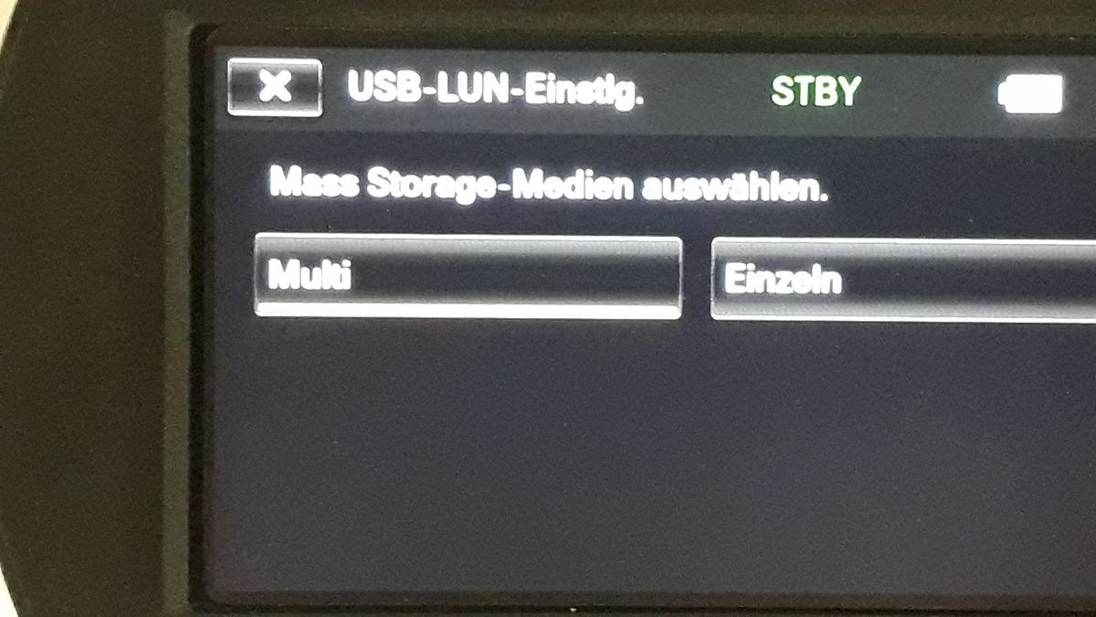

Hallo!
Ich habe mir den Zhiyun crane 2 für meine CX900 gekauft; dem Gimbal liegt ein Kabel bei, um Sony-Kameras und diesen Gimbal miteinander zu verbinden. Aus einem bei Youtube von einem Koreaner eingestellten Video weiß ich, dass sich so mit einer (baugleichen) AX100 z.B. der Zoom per Einstellrad am Gimbal bedienen lässt. Dies funktioniert leider bei meiner CX900 nicht, obwohl die Kamera erkennt, dass ein Gerät (sie meint, ein Massenspeicher) eingesteckt wurde. Muss ich an der Kamera etwas umstellen? Wer weiß Rat?

Hallo Nic,
es wird Dich vielleicht interessieren; es gibt eine Lösung, die ich in einem Forum gelesen habe (Jemand dort hat herausgefunden, wie sowas funktioniert (auch mit der AX700):
USB Lun --> Einzeln
Kamera und Crane 2 mit dem Kabel verbinden
Crane 2 einschalten, dann die Kamera
Die USB-Fehlermeldung wegdrücken (x oben links)
Dann kann man mit dem Einschaltknopf des Gimbals die Aufnahme starten und stoppen (jew. kurz drücken) und mit dem unteren Wählrad für die Gimbalsteuerung den Zoom bedienen, indem man entweder auf die linke oder die rechte Seite des Rades drückt.
Das funktioniert zwar anders als es der Koreaner in seinem Video demonstriert hat (großes Rad zur Steuerung des Zooms), aber das spielt ja letztlich keine Rolle.

IamNic
Hallo @thoregon,
kannst du bitte einmal ein Foto des Kabels machen sowie dem USB-Menü.
Da ich die FDR AX100 habe könnte ich vielleicht Unterschiede erkennen.
- Nic
thoregon
Hallo IamNic,
anbei die Fotos, USB-Anschluss-Einstellungen.jpgUSB-Kabel.jpgUSB-LUN-Einstellungen.jpg
IamNic
Hallo @thoregon,
hast du schon mal die USB-LUN-Einstellung auf "Einzeln" gestellt?
Das Menü ist auf jeden Fall gleich wie das der FDR AX100.
- Nic
thoregon
Ja, ich habe schon alle Kombinationen probiert. Schön, dass auch ein Experte ratlos ist ... :wink:
