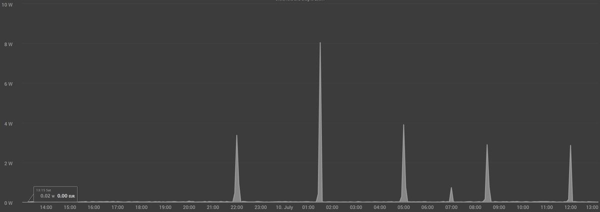

ich habe nur das automatische EPG und das steuern durch externe Geräte deaktiviert und folgenden VerlaufTagesverbrauch mit NutzungTagesverbrauch mit NutzungVerbrauch wenn 1 Tag nicht in VerwendungVerbrauch wenn 1 Tag nicht in Verwendung
