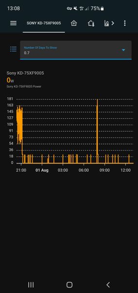

AleXSR7001
Update 1:
- Werksreset
- Keine Sendersuche
- Keine Zustimmung zu irgendwas erteilt
- Eine ganze Reihe Apps deaktiviert/deinstalliert inklusive Launcher und gms
Ich versuche gerade herauszufinden, was die wake-ups erzeugt.
BetterBatteryStats scheint nicht so optimal auf dem TV. Hat jemand ein anderes Tool, das mir schön anzeigt wer meinen TV aufweckt?
Am besten mit Uhrzeit.

Wobei ich bestimmt auch alles was ich nicht brauchte, wo es ging, komplett deinstalliert hatte.....
Ich guck mal ob ich das mit dem USB Debug mache....
AleXSR7001
Wenn sich noch ein paar beteiligen würden, dann stelle ich gerne ein Archiv zusammen, in dem alles drin ist (inklusive Skript), um diese Infos auszulesen.
Leider bringt es nur wenig, wenn man nur die paar deaktivierten sieht. Denn damit kann ich nicht vergleichen, was denn weiterläuft.
Wenn wir genug Infos zusammenkriegen, kann ich am Ende ein Skript zur Verfügung stellen, dass den/die Störenfriede deaktiviert oder deinstalliert (beim Launchen z.B. hilft nur deinstallieren).
mr_bombastic
Ich kann immer wieder nur das kleine Tool "Tasker" empfehlen. Hiermit habe ich es geschafft komfortabel den Standby-Verbrauch meines Sony KD-85XG8596 auf nahezu 0 Watt zu drücken. Habe trotzdem nahezu alles aktiviert was ein Smart TV zu einem Smart TV macht.
Der Unterschied - Sobald das Display aus ist, wird WLAN mit Gewalt deaktiviert. LAN ist leider nicht möglich, was aber auch nicht schlimm ist, da Sony idR bei der LAN Buchse spart und nur einen 100 Mbit Port verbaut. Mit 5GHz Wifi ist man also ohnehin schneller unterwegs. Ist natürlich traurig für einen 3k+€ TV, aber der Punkt mit dem enormen Standby Verbrauch ist viel trauriger.
Wäre dafür per Sammelklage Sony für dieses verschwenderische Verhalten zu an den Pranger zu stellen. Für mich ist es vergleichbar mit dem VW Dieselskandal. Sony wirbt z.B. bei meinem TV mit einem Standby Verbrauch von unter 1W... Die Realität ist leider eine andere.
Philips, die auch Android TV verwenden, erreichen diese Werte von unter 1W übrigens tatsächlich!
AleXSR7001
Könntest du mal dein Tasker Skript posten?
Probiere es gerne mal aus.
mr_bombastic
Ich bin leider nicht Zuhause. Ist auch schon eine ganze Weile her, als ich das gemacht habe. Wenn ich daran denke kann ich mal ein Foto von meiner config posten. Im "hifi-forum" wurde es recht genau erklärt wie es funktioniert. Google hilft dir hier denke ich gut weiter. Der Kollege hat auch Bilder gepostet.
EDIT:
Der Thread heißt - Sony 2020 XH90/XH92 55"/65"/75"/85"
Hier gehst du auf Beitrag #4095 von DJDuese. Er verlinkt dort eigentlich alles was du benötigst.
