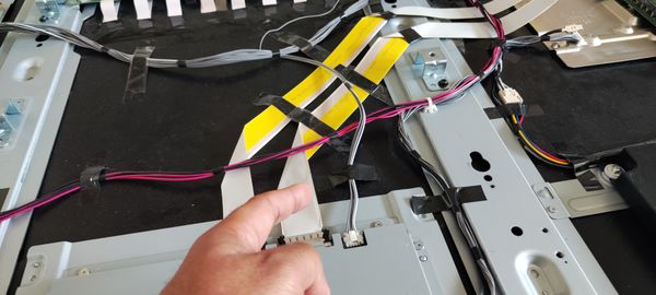

2. Frage: Die Farben deuten einen Flachbandkabel-Problem: TCON alle Flachkabel entfernen und neu und fehlerlos wieder einsetzten. Dabei auf die längliche Markierungen achten jeweils am Kopf des Kables, damit es eben und gerade im Stecker liegt. Es ist Fummelarbeit. Arbeite langsam und gewaltlos.

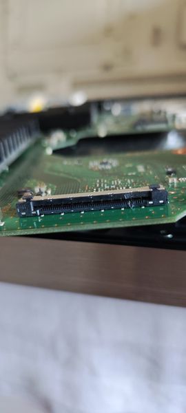

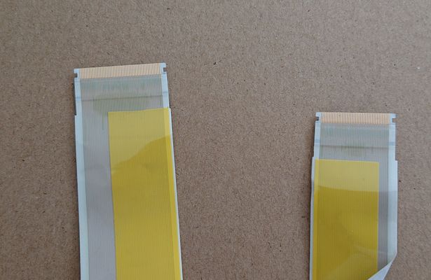

8. Alles abgesteckt und jetzt mal richtig hingeschaut. Der Steckplatz am MB vom Tcon Kabel hat einen kleinen Bruch und dieser hat auch einen kleinen Elektroleiter am Kabel abgebrochen.IMG_20230413_160923.jpgIMG_20230413_155759.jpgIMG_20230413_155715.jpg

Jetzt hast du ihn. Könnte/kann man die Kontakte am Stecker (vom Strom trennen und sich erden) mit einem Sicherheitsnadel nochmal zerstörungsfrei in Ordnung bringen?? Würde dir ein neues MB ersparen. Defektes Kabel ist hin. Hätte ich hier und könnte auf Ebay hochladen. Nebenbei im Stecker mit einer Lupe kontrollieren ob re und li noch die kleinen Kunsstoffecken des Flachbandkabels vom Vorgänger abgebrochen und drinhängen ggf. vorsichtig entfernen.

Die Kunsstoffecken deines Kabels hängen noch im Stecker des alten MB. Wenn beide Kabel beschädigt sind (die Ecken), beide austauschen (40€). Ein Kabel 20€. + Versand. Also mein MB -soeben getestet- läuft einwandfrei auf einem 55XE9005 mit derselben FW wie dein 75er.
