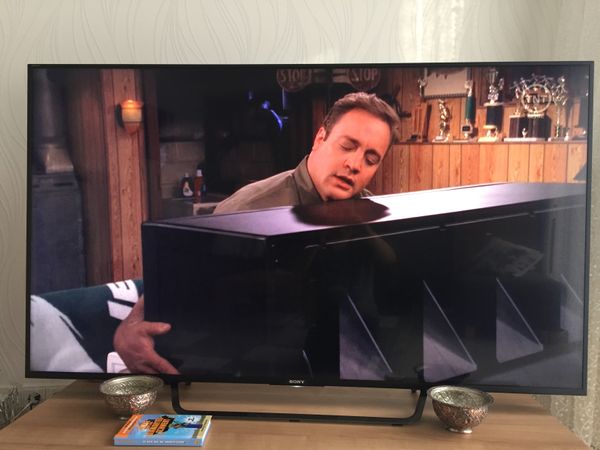

Habe die 65 Zoll Variante. Bisher habe ich nicht viel zu meckern gehabt. Seit heute ist habe ich ein Problem wenn ich in den 3D Modus wechsle. Der linke Rand ist verpixelt. Egal ob es ein 3D Film, 3D Bluray oder ein 3D Youtube Video ist.
Hat einer ein ähnliches Problem?
kannst du vielleich ein Bild für uns hochladen? wäre nett.
und all das hier hast du nicht? https://community.sony.de/t5/fernseher/bekannte-probleme-x8xxx-x9xxx-atv/td-p/2020461
Hier sind zwei Bilder:
Bis vor kurzem gab es diesen "verpixelten" Rand nicht... Der tritt nur beim 3D-Modus auf.
