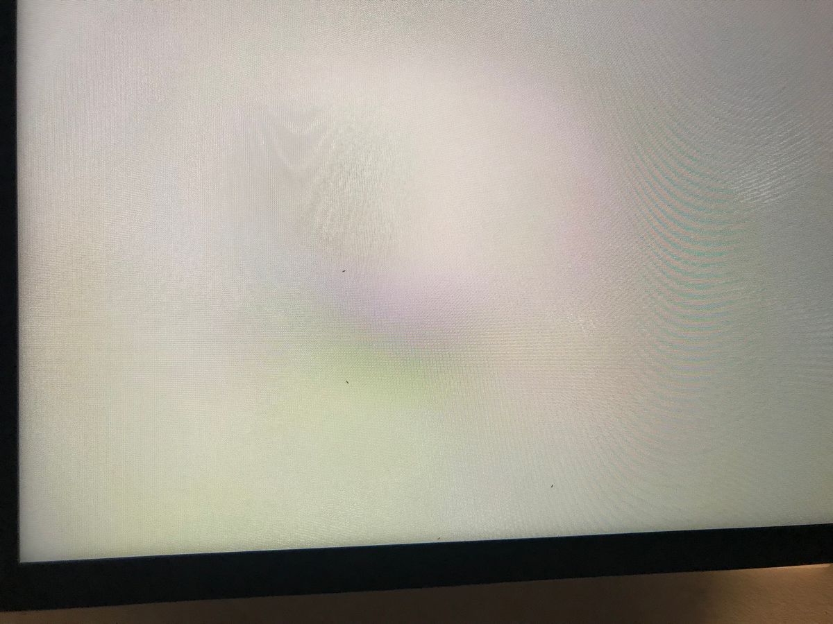

mein TV ist ein ZD 9 gekauft im April 2017 und er macht ein Klasse Bild, nur die Flecken sind sehr störend. Ich habe seit einigen Tagen ca. 20 Gewitterfliegen im Bild. Diese Befinden sich zwischen der Schutzfolie und dem Panel. Leider gibt es keinerlei Möglichkeiten diese dort wegzubekommen. Habe es schon mehrfach über die Hotline versucht, jedoch scheint man dort das Problem nicht zu verstehen. Auch nach den hiflreichen Ratschlägen, den TV mehrfach zurückzusetzen ist natürlich das Problem unverändert. Nach einiger Recherche scheint dies ja ein Sony Problem zu sein, da dieses Problem schon länger besteht, wenn auch nur vereinzelt. Die Hotline akzeptiert immer nur Bilder aus dem Home-Menü, jedoch sind die dunklen Flecken bei einem dunklen Hintergrund natürlich nicht zu sehen. Ich hoffe, dass mir nun hier jemand weiterhelfen kann.
Ich hatte vor einigen Jahren einen ähnlichen Fall. Bei Sony ist es so, daß so etwas nicht unter die Garantie fällt. Seinerzeit zeigte man sich aber kulant und hat die Viecher kostenlos entfernt. Das kann aber 6 Wochen dauern, da der TV ins Werk eingeschickt wird.
