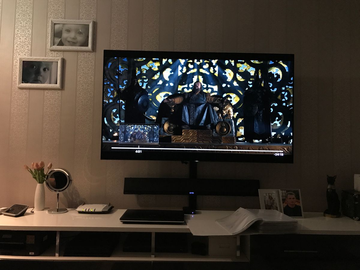

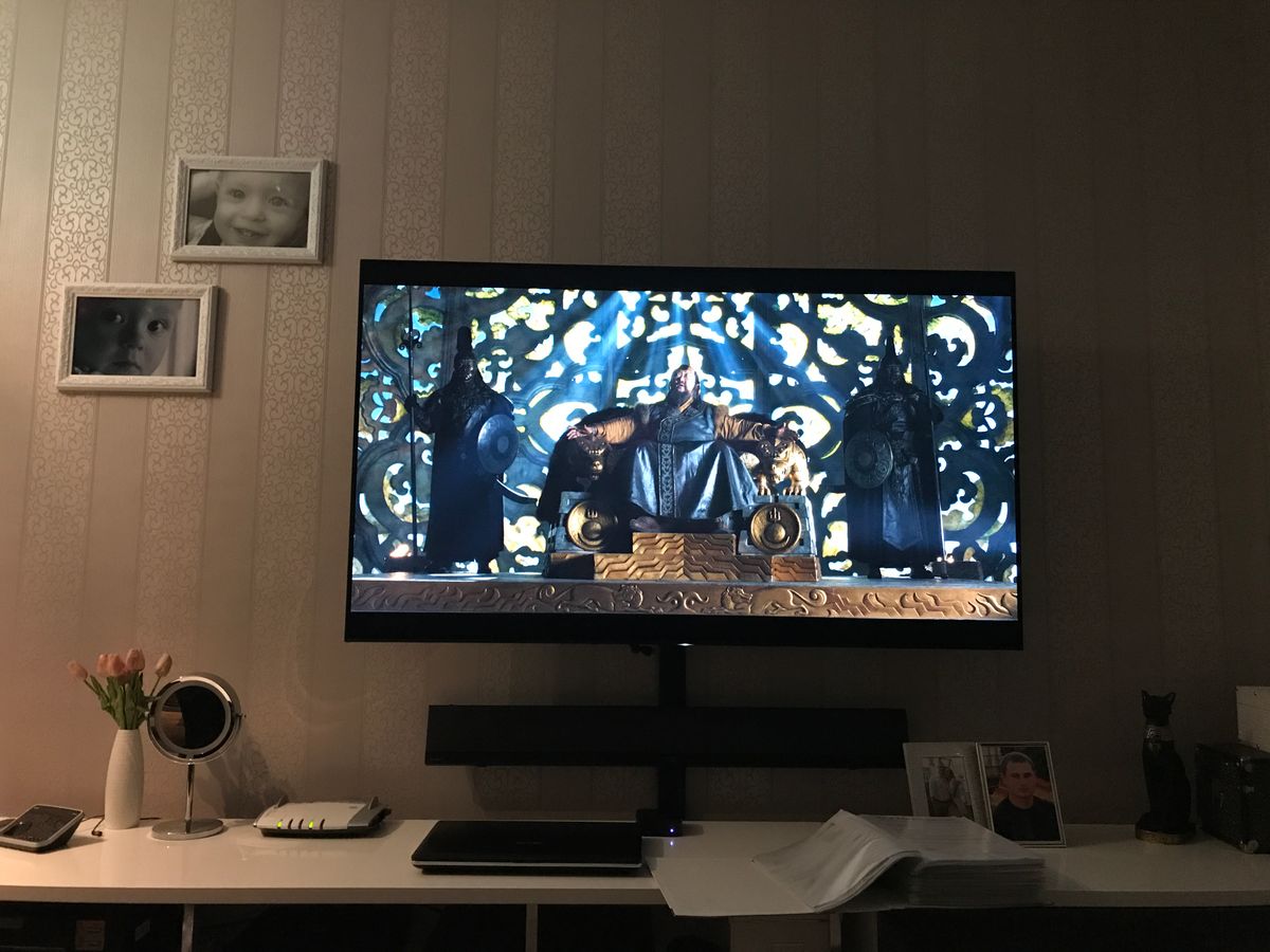

Guten Tag an alle,habe das Update erhalten und bin von DV auf meinem kd65a1e sehr angetan, solange ich es über die TV netflix benutze, läuft es grossartig . Sobald ich aber den gleichen Film über Atv4k schaue egal ob netflix oder Itunes ist der film viel dunkler als mit der inernen Netflix TV App, obwohl  die Bildeinstellungen gleich sind und die Atv4k zeigt auch den DV logo. Hier mal ein beispiel von 1es Bild Tv Netflix, 2es Atv4k . Hat es sonst jemand ? Ist es ein Bug von Sony oder Apple ? Hat jemand vllt ne Lösung
Sony appSony app
Atv4kAtv4k
