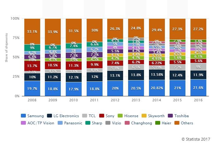

Ich war gestern übrigens noch in einer anderen MediaMarkt Filiale und wollte den Beratern da etwas auf den Zahn fühlen. Ich habe mich noch nie unberatener gefühlt. Auf die Frage, wieso denn der Philips OLED gut 1000 Euro günstiger sei als der Sony OLED, antwortete er, dass auf dem Sony Android TV liefe und Sony schnelle Prozessoren verbaue. 1. läuft in den Philips derselbe MediaTek Prozessor und dasselbe Android TV und 2. ist das für mich eher ein Grund, das Gerät nicht zu nehmen, als 1000 Euro mehr dafür hinzublättern. Ich habe ihn mal in seinem Glauben gelassen. Ich habe ihn dann noch gefragt, ob sie denn Feedback zur Benutzerfreundlichkeit bekommen und welche Marken denn nun am besten abschneiden würden. Dazu meinte er nur, dass Sony wohl die langlebigsten wären. Auf die Frage, was denn seine bevorzugte Smart TV Plattform sei, hat er dann immerhin das Samsung Interface mit der Smart Remote genannt.
Scheinbar sind die Leute mit dem Müll durchaus zufrieden und ich habe absolut keine Ahnung. Gibt für Sony also keinen Handlungsbedarf. Allerdings zeichnet sich schon ein gewisser Trend ab, wenn man sich die folgende Grafik zu Gemüte führt...
