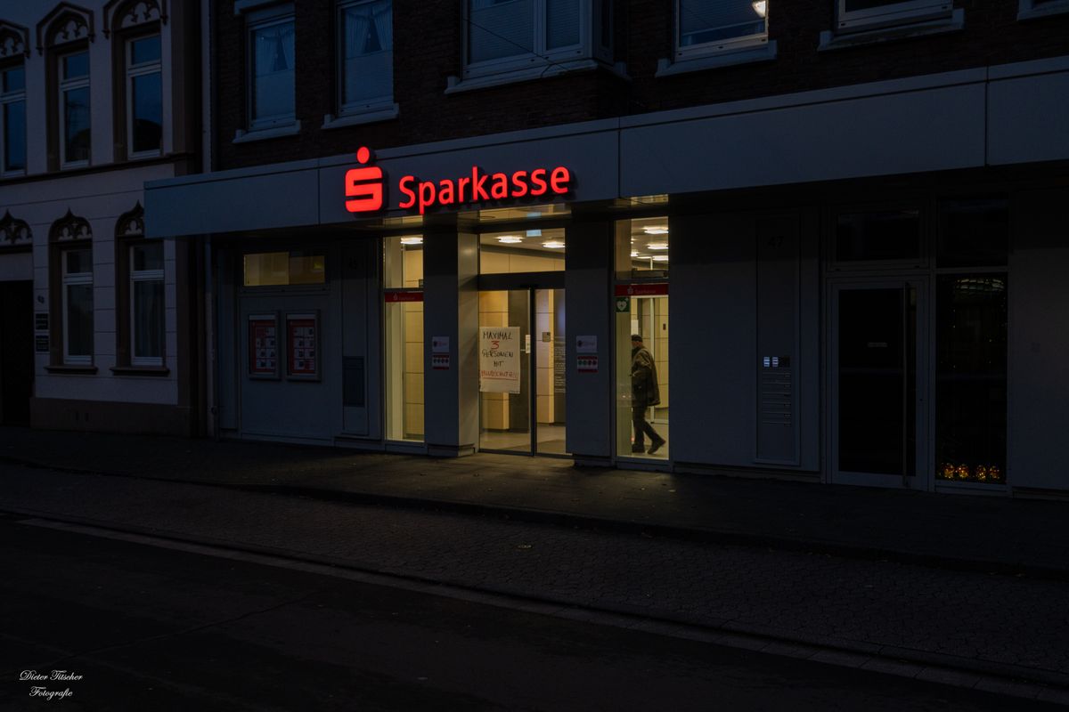

Hier geht es mir um den Reklame Schriftzug "Lichtspiele".
Der Schriftzug "Lichtspiele" war eigentlich flächig rot. Das rot kommt aber nicht so richtig raus. Es bleibt ein heller, gelber Streifen in der Mitte. Mein Auge hat diesen nicht gesehen.
Kann man so ein Bild mit einer Aufnahme so belichten, dass das rot von dem Schriftzug flächig rüberkommt, ohne das der Rest absäuft.? .
F5,6, 1s, ISO100
Das zweite Bild mit dem Schriftzug Apotheke wurde von einer anderen a7r4 aufgenommen. Habe die Daten auf meine gespielt. Kein Erfolg. Die Schriftzüge "Lichtspiele" und "Apotheke" sollten eigentlich gleich aussehen.
Würde mich über Tipps sehr freuen.
Was das für eine Beleuchtungsquelle ist weiß ich nicht.
Bin gespannt.

Ich wollte die Komplexität erst mal vermeiden, aber super erklärt.
Und genau, wie von uns hier gesagt, am Ende entscheidet die relation zwischen lux Zahl/Art der leuchte, auf die du deine Belichtung angleichen musst.
Dabei gilt noch zu beachten, dass das apotheken Schild eher flächig ist. Neon sind sehr fokussiert hell und strahlen in ihre Umgebung. Zuerst wird mit verringerter Belichtung die Umgebung rot und irgendwann (bei neon sehr viel später) die röhre selbst

"Kann man so ein Bild mit einer Aufnahme so belichten, dass das rot von dem Schriftzug flächig rüberkommt, ohne das der Rest absäuft.?"
Ja, kann man.
Belichtung so weit runterschrauben, bis die neon Schrift rot ist. Das als Raw abspeichern und dann in lightroom etc. entwickeln (Schatten anheben). Oder schon mal in der Kamera dro lv 5 einstellen (würde ich aber noch empfehlen). Eher Raw entwickeln. Sieht am Ende besser aus.
Das Sparkassen/Apotheken Schild (also das von Dieter, nicht das, was ich vorhin eingebracht hatte - gibt es auch als neon) hat eine andere lichtstärke. Deshalb ist es in der bildgesamtmessung der anderen a7rIV nicht überbelichtet=nicht gelb.
Das eine Foto ist neon. Das andere normal Glühbirnenlichten=viel dunkler=keine überbelichtung=kein gelb.
dscoda
Kurz: beide a7rVI sind kerngesund und haben ihren Job (Lichtbilddurchschnitt errechnen) gemacht, wie sie es sollen. Nur hat die eine neon - , die andere Glühbirnenlicht fotografiert.
Neon ist immer ein Problem, da punktuell in der Mitte extrem hell. Da musst du manuell ran und eingreifen, - 2 unterbelichten. Dann wird es meist rot genug

Richtig bei einer Unterbelichtung kommt die Leuchtreklame gut rüber. Den Rest dann in Lightroom.
Trotzdem gibt es hier noch einen Unterschied zwischen unseren beiden Cams.
Ich stand bei der Apotheke (Bild am Anfang) neben ihm. Habe das gleiche Objektiv aufgeschraubt, die gleiche Einstellungen gemacht, trotzdem war auf seinem Display der Schriftzug sagenhaft rot, bei mir in der Mitte gelb.
Aber es bringt keine weitere Diskussion hier was, solange wir nicht beide von der gleichen Position, mit den gleichen Einstellungen ein Bild machen. Kann wohl etwas dauern.

dieterausbrempt
Hallo Zusammen
War gestern Abend nochmal fotografieren. Mit einem Freund, der Nikon Fan ist.
... und siehe da Sony a7r4 vs. Nikon Z6, Z7 ... bei Cams verhalten sich identisch.
Da ich Zeit hatte, habe ich einige Einstellungen getestet und bin dann eigentlich auch auf ein sehr zufriedenes Ergebnis gekommen.
Zeit, Blende und ISO habe ich nicht verändert.
f4, 1/50s, ISO Auto
Geändert habe ich den Messmodus
Multi= kein Erfolg
Mitte= mäßiger Erfolg
Spot groß= schon ganz ordentlich
Spot groß mit Fokus auf die rote Schrift= sehr gut, aber der Rest des Bildes natürlich doch dunkel
GesBildsdschnitt= kein Erfolg
Highlight= sehr gut. Bild habe ich angefügt
Angewendet auf die unterschiedlichsten Lichtquellen. Damit ist für mich das Thema hier erstmal beendet. Wer Spass dran hat kann es ja gerne mal testen.
