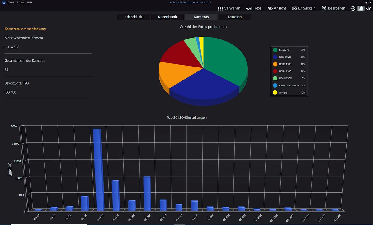

Ein Blick auf meine hauptsächlich verwendete ISO in der letzten Zeit, zeigt das ich manchmal auch eine höher ISO einsetze, wenn es anderes nicht geht und nur dann.
ISO GeschwindigkeitISO Geschwindigkeit
Wenn kein richtiges Licht vorhanden ist, kann auch eine niedrige ISO ein Bild nicht mehr vollumfänglich "retten".
