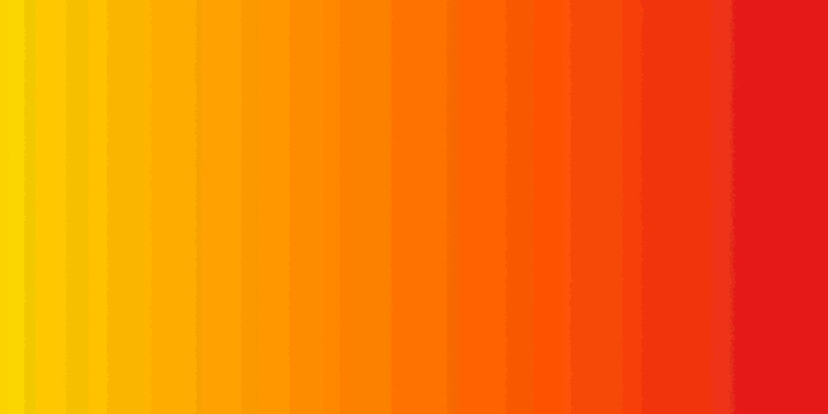

IamNic
Hallo @Milliway,
Banding ist ein klassisches Kompressionsartefakt - hier einmal künstlich an einem Farbverlauf in Affinity Designer nachgestellt:
JPEG komprimiert auf 10% Qualität
Ein Farbverlauf von gelb auf rot komprimiert auf 10% Qualität (JPEG)Ein Farbverlauf von gelb auf rot komprimiert auf 10% Qualität (JPEG)
JPEG (un)komprimiert auf 100% Qualität
Ein Farbverlauf von gelb auf rot unkomprimiert (JPEG 100% Qualität)Ein Farbverlauf von gelb auf rot unkomprimiert (JPEG 100% Qualität)
Deshalb habe ich zuerst nach der JPEG-Qualitäts-Einstellung gefragt.
- Nic
