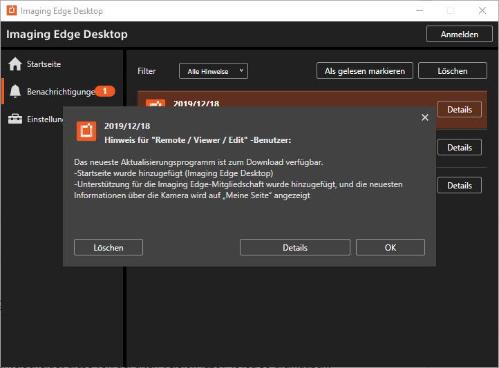

Hier übrigens mal ein Screenshot vom IE-Fenster, nachdem ich den neuesten Hinweis angeklickt hatte:
Der ersten Zeile des Hinweises ist zu entnehmen, dass eine Startseite (Imaging Edge Desktop) hinzugefügt wurde. Das ist offensichtlich diese Version 1, von der aus sich aber auch die Einzelkomponenten starten und updaten lassen.
Ein wenig verwirrend, das Ganze, aber offensichtlich dient die Desktopversion sozusagen als Schaltzentrale für den Rest. Hätte man aber gerne auch kommunizieren dürfen...
