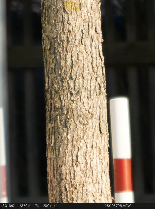

Hallo liebe Community,
ich habe eine Sony a6000 und das SEL70200g, weiterhin habe ich das SELP18105g.
Mit beiden Objektiven muss ich feststellen, dass die Bilder bei Blende 4 leicht matschig sind und der Fokus liegt immer hinter dem Objekt.
Erst mit Blende 8 werden die Bilder richtig scharf.
Ich dachte immer, dass der Fokus perfekt sitzt, bei einer a6000. Ich bin nun echt ratlos, was ich machen soll.
Links Blende 8, rechts Blende 4, mit Stativ, ISO100, ohne Bildstabi, verzögerte Auslösung
Das ist kurz vor dem Pixelig werden, bin ich zu pingelig??

Ich muss nochmal probieren, ob es mit manuellem Fokus besser wird, von der Seite TRAUMFLIEGER habe ich den Fokusdetector runter geladen, den habe ich jetzt schon auf Fotopapier gedruckt, hier bin ich an der Grenze, dass man die Pixel vom Druck sieht, aber auch hier, bei Blende 4 matschig, ich suche dann gleich nochmal Fotos raus...
Gregorius_1234
Bildschirmfoto 2018-04-02 um 18.39.18.pngBildschirmfoto 2018-04-02 um 18.39.02.png

OK, laut testbericht ist die Linse bei F4 etwas schlechter, aber was heißt das?
Wie kann man das anhand eines Bildes bewerten?
Der Baum war übrigens etwa 60m entfernt...
