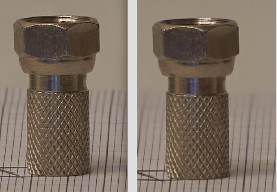

Links Blende 8, rechts Blende 4, mit Stativ, ISO100, ohne Bildstabi, verzögerte Auslösung
Das ist kurz vor dem Pixelig werden, bin ich zu pingelig??

@Gregorius_1234schrieb:
OK, laut testbericht ist die Linse bei F4 etwas schlechter, aber was heißt das?
Wie kann man das anhand eines Bildes bewerten?
Hallo!
Der Testbericht für FE 2.8 70-200mm G lehrt zweierlei:
  1. Die optimale Blende ist die Blende 8 - über alle Brennweiten.
  2. Die optimale Abbildungsleistung des Objektives liegt bei Brennweite 70mm.
Mit anderen Worten: Dieses Objektiv immer mit Blende 8 benutzen wenn es auf seine Bestleistung ankommt.
Der Testbericht für das SELP18105F4G lehrt uns
  1. Die optimale Blende über alle Brennweiten gibt es nicht. Vorzugweise würde ich Blende 5.6 verwenden, aber bei den Brennweiten 70 mm und 105 mm hat die  Blende 4 im Bildzentrum die beste Abbildungsleistung.
  2. Bei diesem Objektiv ist aber zu beachten, dass der Leistungsabfall vom Bildzentrum zum Rand stark ist. Und am Stärksten ist er bei Blende 4! Und das obwohl die Blende 4 ab Brennweite 70 im Bildzentrum die beste Leistung bringt. Wer sein Hauptmotiv in den Goldenen Bildschnitt legt und mit Blende 4 arbeitet, darf dort kein knackig scharfes Bild erwarten.

Gregorius_1234
Alles sehr ernüchternd
hbe gerade vergleichsfotos mit dem 18-200 gemacht
das ist bei blende 6.3, was dort offenblende ist, besser als das 70-200 bei F4
der preisunterschied ist für mich erstmal nicht nachvollziehbar
irgendwie schade

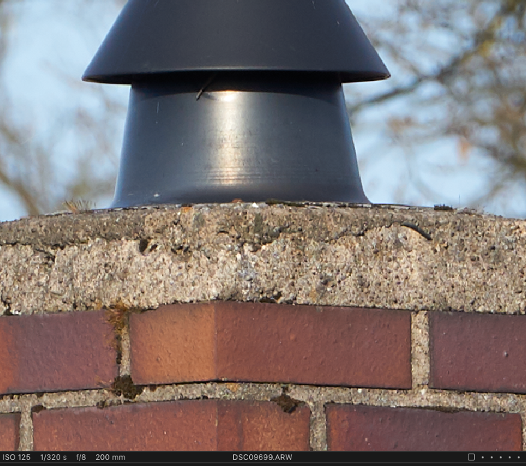

Gregorius_1234
So, jetzt melde ich mich doch nochmal, mir hat ein netter Mensch, mal Vergleichsaufnahmen gemacht, mit seinem Sel70200g, auch mit einer Sony a6000 gemacht, selber crop Faktor wie bei dem Baumstamm bei mir, da erkenne ich eigentlich keinen Unterschied, so würde ich das erwarten, seht selbst
Bildschirmfoto 2018-04-04 um 20.32.54.pngBildschirmfoto 2018-04-04 um 20.32.41.png
deruralte
Hallo!
Also ich sehe zwischen diesen beiden Bildern schon einen Unterschied.
Und was lehrt uns das? Vermeide die Blende 4.
Ich bin überzeugt, dass Deine Kamera ohne Filter die gleichen Bildergebnisse bringt. Ist es so?
