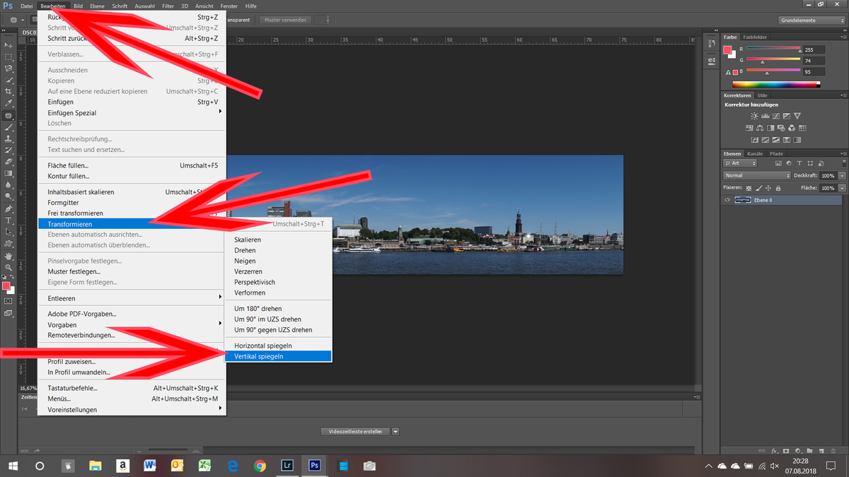

heute möchte ich euch in ein paar kleinen einfachen Schritten zeigen, wie man einen Miniplanet erstellen kann.
Zuerst braucht ihr eine Panoramaaufnahme (Schnell und einfach im Schwenkpanoramamodus der Kamera erstellt). Schön ist es, wenn etwas im Bild höher ist als der Rest, ein paar Hochhäuser, ein Jägerstand, ein Baum...

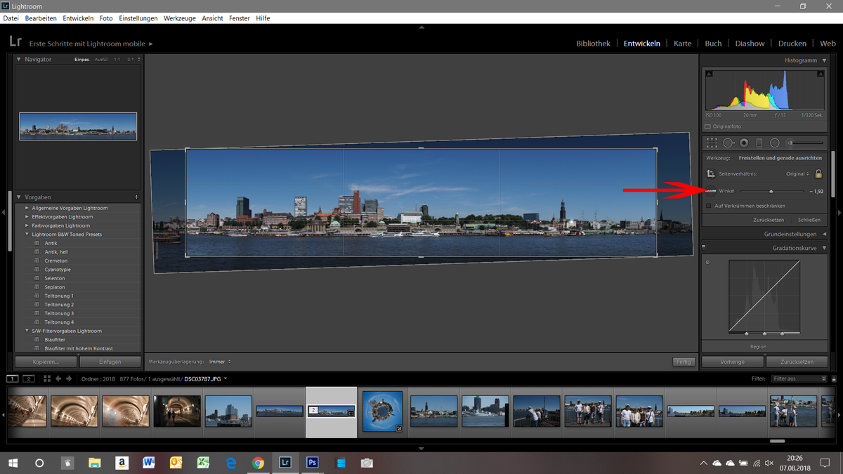

Ich hab eins am Hafen in Hamburg gemacht und dann in Lihgtroom gerade ausgerichtet:

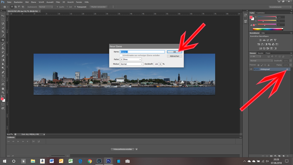

Dann übergebe ich es an Photoshop und doppelklicke auf das Schloßsymbol um die Ebene bearbeiten zu können und bestätige:

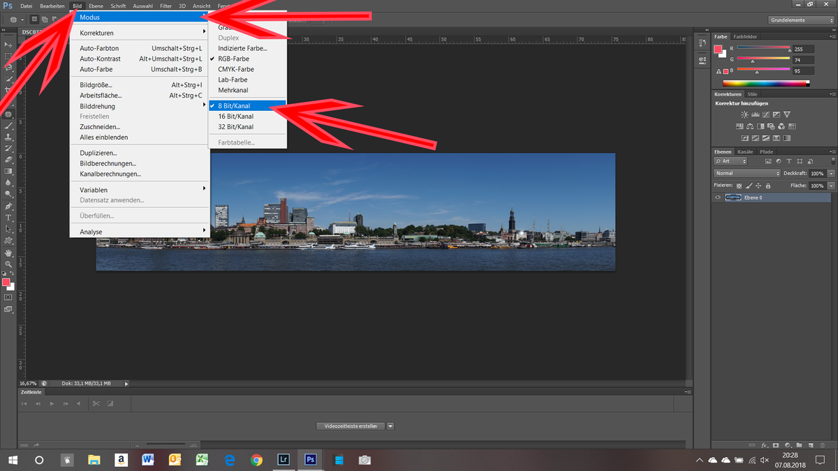

Klick auf Menü Bild -> Modus -> 8 Bit, das ist wichtig, da der benötigte Filter nur 8 Bit unterstützt:
Dann Menü Bearbeiten -> Transformieren -> Vertikal speigeln:

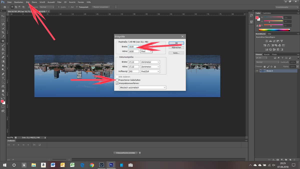

Dann Menü Bild -> Größe
Den Haken bei Proportionen beibehalten abwählen
und bei Breite den gleichen Wert eintragen wie er bei Höhe steht:
Nun hast du ein quadratisches Bild, da klickst du auf

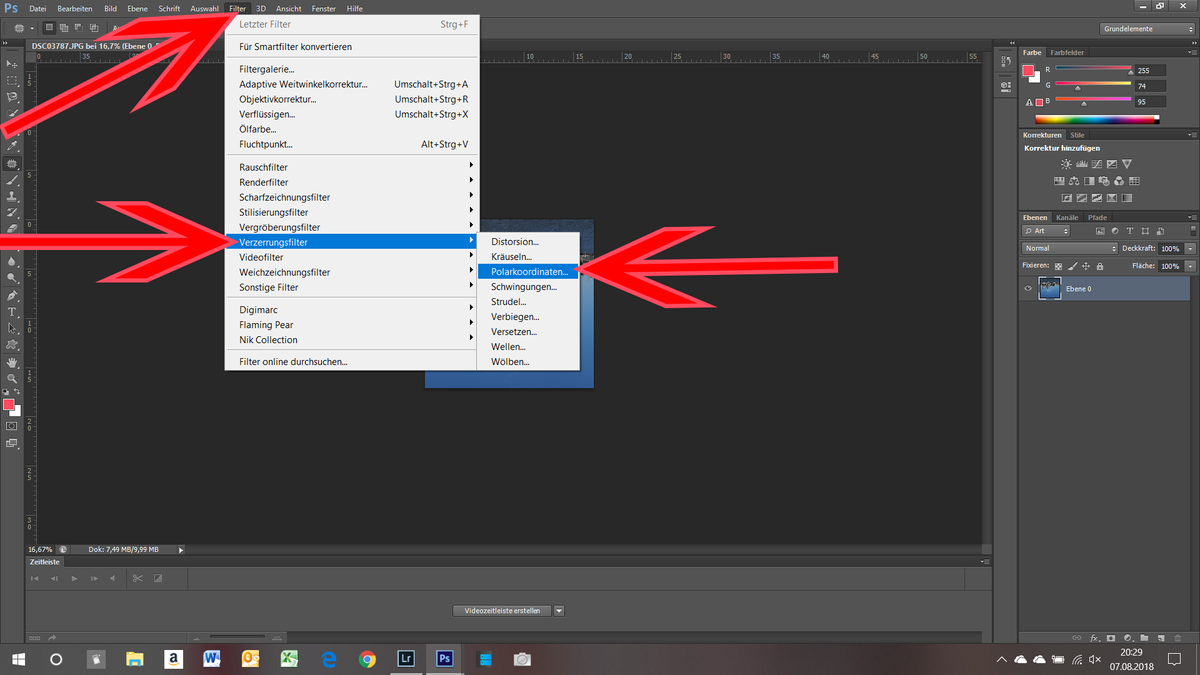

Menü Filter -> Verzerrungsfilter -> Polarkoordinaten
Und bestätigst mit OK:

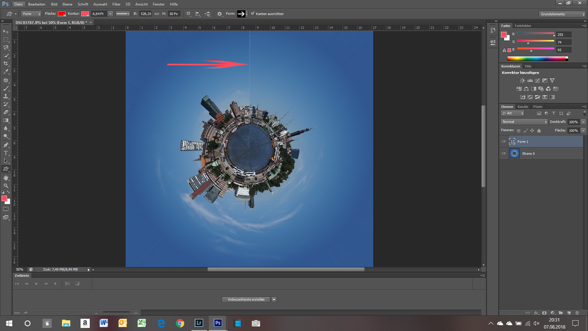

Nun hast du deinen Miniplanet, noch ein wenig die zusammengefügte Stelle nachbearbeiten oder zurechtschneiden:
Das wars schon
Viel Spaß beim Nachmachen.
VG René
