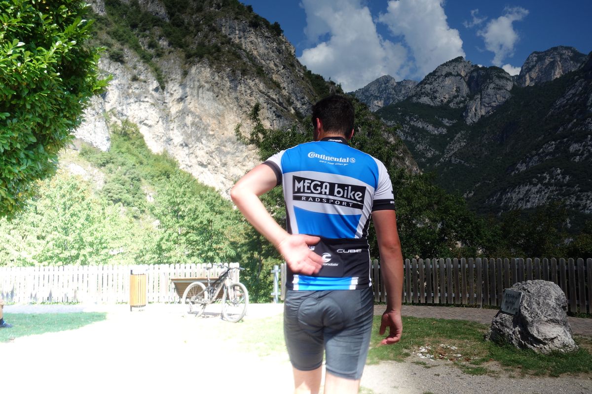

Hi,
bis jetzt war ich mehrere Jahre sehr zufrieden mit meiner RX100, doch jetzt trat ein Bild aufs andere folgendes Problem auf: Bilder sind rechts sehr dunkel und links überbelichtet.
Zuerst waren da 3 Bilder mit komplett schwarzer rechter Seite, und dann im Hellen (freien) oben beschriebener Effekt. Im Dunkeln (drinnen) sieht man nix von dem Problem, da sehen die Bilder ganz normal aus.DSC08005.JPGDSC00005.JPGDSC00007.JPG

Hallo swuerml,
öffnet sich der Lamellenschutz vor dem Objektiv vollständig?
Eventuell klemmt auch eine Lamelle der Blende.
Ich würde empfehlen, die Kamera einma im Service prüfen zu lassen.
