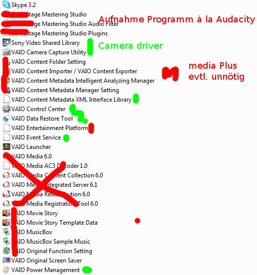

jetzt hab ich natürlich das Problem, dass ich wieder die kompletten Vaio_programme drauf hab. Da ich mein NB aber nich so zumüllen will,würd ich gern wissen, welche programme ich ohne sorgen runterschmeißen kann. die erfahrung hat mir ja bisher gezeigt,dass ich da wohl was falsches runtergeschmissen hab.ich hab mal ein bildchen angehangen,dann is es leichter die programme zu "verstehen".

Ich habe dir mal so ~ markiert was weg kann
Grün solltest du unbedingt behalten !
bei Rot verlierst du nur softwarefunktinien.
