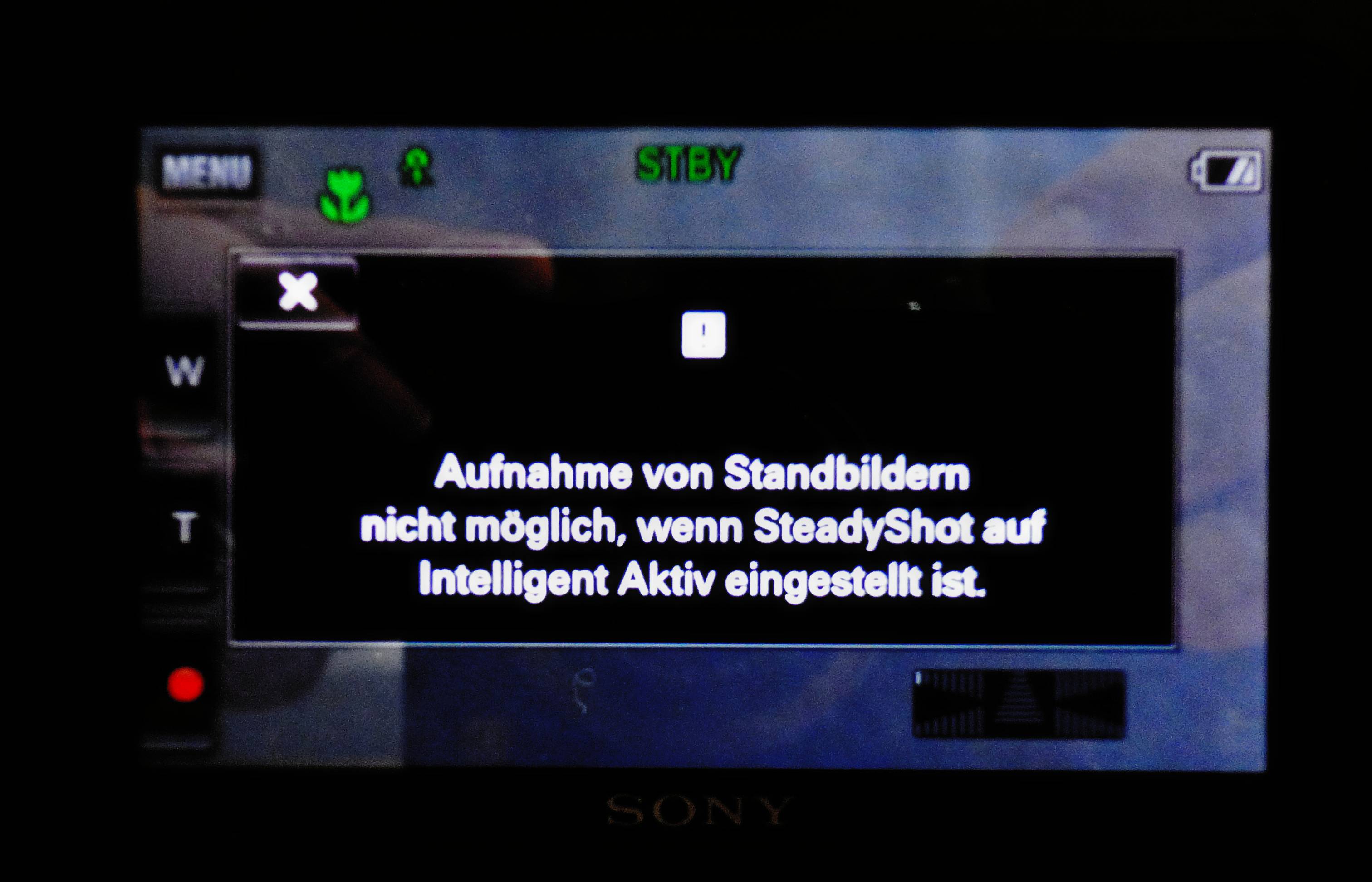

Beim Test meiner AX53 ist mir eine sehr nervende Fehlermeldung aufgefallen, welche fast den gesamten Monitor für ca. 5 Sek. verdeckt.
Sie erscheint bei Druck auf die Aufnahmetaste oder den Zoom-Regler.
Der Text lautet:
„Aufnahme von Standbildern nicht möglich, wenn SteadyShot auf Intelligent Aktiv eingestellt ist“.
Dazu möchte ich bemerken, daß ich den Camcorder genau wegen des hervorragenden Stabilisators (unter anderem) erworben habe und auch nutzen möchte. Standbilder und die Fotofunktion dagegen nutze ich nie. Da ich mir durch die Fehlermeldung den Beginn einiger Aufnahmen verdorben habe, suche ich nach einer Möglichkeit
Standbildaufnahme (bzw.Foto) abzuschalten.

Hi,
hmm, das ist merkwürdig. Wenn Du anstatt der Start/Stop-Taste für eine Videoaufnahme versehentlich die Photo-Taste drückst UND Steady Shot auf "aktiv" eingestellt ist, würde ich die Meldung ja verstehen. Aber beim Zoomen?
Bei meiner FDR-AX100 ist der Menüaufbau und der Funktionsumfang ähnlich, aber ein derartiges Verhalten konnte ich bisher noch nicht feststellen. Sorry, da bin ich mit meinem Latein momentan am Ende.

Hallo darkframe,
bei der Steady Shot Einstellung "aktiv" ist alles in Ordnung. Erst bei Auswahl "intelligent aktiv" kommt die Meldung.
Ich hatte auch an den Sony-Support eine Anfrage gestellt - leider keine Antwort.
Der Hinweis aus einem anderen Forum schien mein Problem zu lösen. Ich habe im Menüpunkt "Installation" das
"Initialisieren" ausgeführt. Danach trat die Warnmeldung nicht auf. Zwischenzeitlich erscheint die Meldung wieder sporadisch (50:50). Anscheinend hat keiner dieses Problem. Evtl. liegt es an meinen Aufnahmeeinstellungen:
Menü "Bildqualität" - XAVC S HD und Steady Shot "intelligent aktiv".

Hi Roland,
auch wenn außer Dir kein anderer das Problem haben mag, oder sich nur nicht hier meldet, bleibt es ja trotzdem ärgerlich. Ehrlicherweise kann ich Dir noch nicht einmal sagen, was der Unterschied zwischen "intelligent aktiv" und "aktiv" bei den Steady-Shot-Einstellungen sein könnte. Möglicherweise kompensiert der intelligente Modus Bewegungen der Kamera beim Laufen beispielsweise noch besser als der Modus "aktiv". Das kannst Du vielleicht besser selbst herausfinden und beurteilen.
Eine Idee wäre noch, die Firmware der Kamera zu aktualisieren, falls Du das nicht ohnehin bereits gemacht hast. Aktuell ist die Version 1.01 vom 19.04.2016 (hier zu finden). Auch wenn bei den Infos zu dem Update nichts erwähnt ist, was auf Dein Problem hinweist, kann das ja vielleicht trotzdem helfen.
