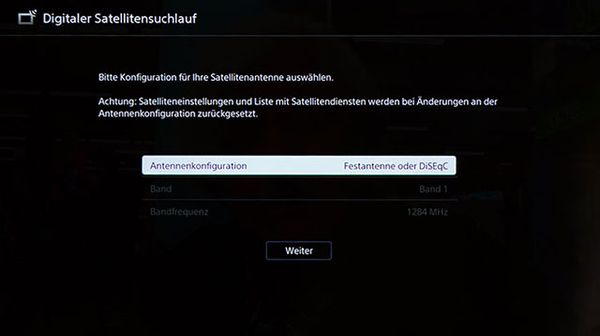

  2. DE_06.jpgWählt zunächst eure Antennenkonfiguration aus. Je nach Anschluss müsst ihr „Festantenne oder DiSeqC“ oder „Ein-Kabel-Verteilung“ auswählen. Die zweite Option ist oft in großen Gebäuden mit vielen Wohneinheiten zu finden. Wenn ihr „Ein-Kabel-Verteilung“ auswählt, werdet ihr nach Band- und Bandfrequenzinformationen gefragt. Erfragt diese Details bei eurem Vermieter oder Satellitentechniker, und gebt sie in an entsprechender Stelle ein. Wenn ihr „Festantenne oder DiSeqC“ ausgewählt habt, ist keine weitere Konfiguration erforderlich. Klickt auf „Weiter“, um fortzufahren.

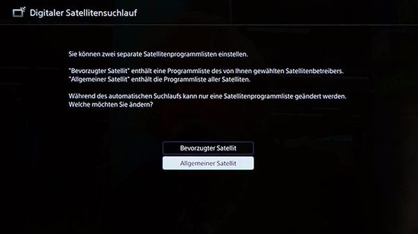

  3. DE_07.jpgNun müsst ihr auswählen, ob ihr einen Satellitenanbieter verwenden möchtet oder nicht. Wenn ihr einen Satellitenanbieter verwendet (z. B. Sky), wählt „Bevorzugter Satellit“ und anschließend euren Betreiber aus. Wenn ihr diese Option auswählt, empfängt der Fernseher die Senderliste in der Regel vom Betreiber – die Reihenfolge kann also festgelegt sein. Wenn ihr keinen Satellitenanbieter verwendet, wählt „Allgemeiner Satellit“ aus. Mit dieser Option könnt ihr die Sender später individuell sortieren.

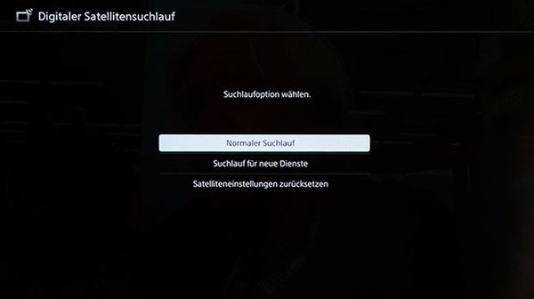

  4. DE_08.jpgWenn ihr den Suchlauf erneut durchführt, wird dieser Bildschirm angezeigt. Wählt eine Option aus, um fortzufahren.

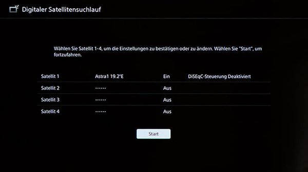

  5. DE_09.jpgIn diesem Schritt seht ihr die Liste der verfügbaren Satelliten. Wie viele und welche Satelliten angezeigt werden, hängt hauptsächlich von eurer Antennenkonfiguration ab. Wenn ihr eine einfache Einrichtung mit nur einer Schüssel und einem LNB habt, wird euer Bildschirm wahrscheinlich wie auf diesem Screenshot aussehen. Ihr könnt den Suchlauf jetzt starten. Fortgeschrittene Benutzer können im Folgenden nachlesen, wie der Sendersuchlauf individuell anpasst werden kann.
  6. Wenn ihr in der zuvor gezeigte Liste einen Satelliten in der Liste auswählt, könnt ihr diesen konfigurieren. Wählt mithilfe der Pfeiltasten auf eurer Fernbedienung den Satelliten aus, den ihr konfigurieren möchtet und bestätigt die Auswahl durch Drücken der Eingabetaste.
