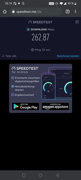

 das ist der speed test mit meinem Handy...
Ich habe immer ne gute Verbindung... Ich bin der Meinung das meine Probleme nix mit der Internetverbinfung zu tuen hatten...
