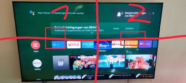

Ich hab mir mal die letzten Tage das Verhalten von meinem Fernseher mal genauer betrachtet....
Es hört sich verrückt an aber folgendes Problem hatte ich am Freitag: meine Lebensgefährtin war dabei und hat das mitbekommen...
- ich habe meinen TV angeschaltet und war auf dem home screen... Dann hab ich a prime gestartet... Wollte mir" the Gentlemen 4k Hdr" anschauen... Also jetzt kommts.. .  In dem Moment wo ich den stream auswähle und Start drücke  knackt es links von der Mitte im tv und ne Sekunde später im Moment wo der stream startet knackt rechts von der Mitte im TV... Dieses Problem hatte ich am Freitag öfter am Samstag nur 2 mal.. . Heut am Sonntag noch gar nicht.. . Bis jetzt...
Und jetzt kommts...bei Disney+ Knackts es gar nicht oder nur 1x und dann hab ich ein schlechtes Bild...
 von da kommt das knacken. .. Ungefähr...
