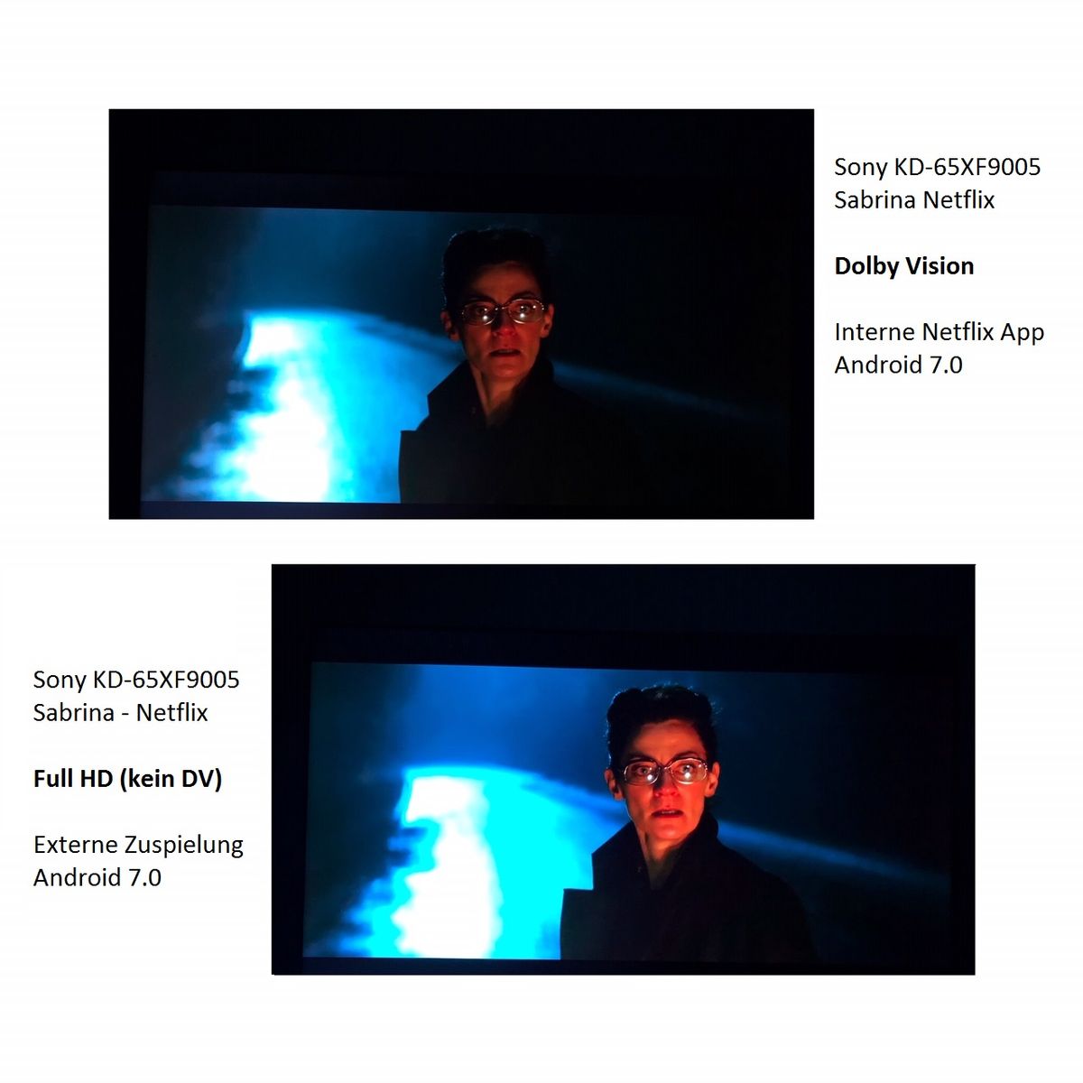

ich habe seit wenigen Tagen einen KD-65XF9005 Fernseher.
Leider musste ich feststellen, dass Inhalte in Dolby Vision so dunkel dargestellt werden, dass
sich diese nicht anschauen lassen und somit Netflix in 4K und mit der App nicht nutzbar sind.
Schlimm ist auch, dass sich Dolby Vision nicht deaktivieren lässt.
Das Problem ist ja schon länger bekannt. Kann ich mich darauf verlassen, dass Sie diesen
Missstand mit dem nächsten Update beheben werden?
Bei einem Fernseher in dieser Preisklasse erwarte ich so einen Fehler nicht!
Anbei ein Gegenüberstellungen mit und ohne Dolby Vision.
Die Bilder wurden in einem abgedunkelten Raum unter identischen Bedingungen aufgenommen und
sie wurden nicht nachbearbeitet.
Bitte fixt das!

Eine blöde Idee die funktionieren könnte.
Benutzt einen Fire TV und ein HDMI weiblich auf HDMI männlich Adapter der das Dolby Vision Protokoll nicht unterstützt.
Mein Bruder hatte nämlich dieses "Problem" mit einem alten AV Receiver. (Dolby Vision über Receiver war nicht möglich).
Meine Suche ergab leider keinen Zusammenhang zwischen Dolby Vision und HDMI Protokollen.
Ich glaube es lag am hdcp Kopierschutz der nicht gewährleistet würde.
Also Adapterkabel welches den aktuellen hdcp Standard nicht unterstützt anschließen und den Stick auf 1080p forcieren.
Viel zu umständlich aber das wäre mein Lösungsansatz.
