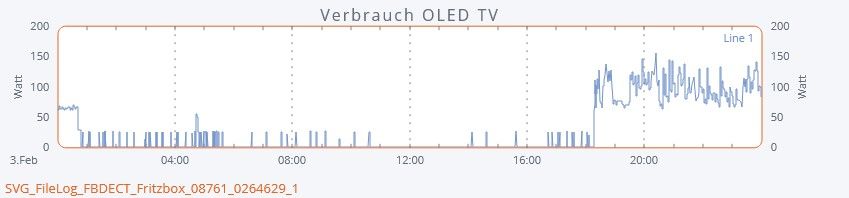

Ich schalte per Wlan Steckdose die Netzwerkverbindung über einen extra Switch ab. Automatische Updatefunktion ist deaktiviert. Ab einer Leistung kleiner 53 Watt wird der Switch mittels Fhem (Sonoff Steckdose MQTT) ausgeschaltet. Wenn ich den Fernseher einschalte und der Verbrauch über 53 Watt liegt wird schaltet sich der Switch wieder ein. Steckdose zur Messung  der Leistung des TV ist eine Fritzdect 200.  DOIF ([FBDECT_Fritzbox_08761_0264629:power:d]>53) (set MQTT2_DVES_F43111 on ) DOELSE (set MQTT2_DVES_F43111 off )
Dann sieht der Standby Verbrauch so aus. Wenn ich die Netzverbindung ständig aktiv lasse liegt der Verbrauch im Standby durchgehend bei ca 20 - 25 Watt . Könnte man mit einer Funksteckdose vom Baumarkt mit Fernbedienuing natürlich auch einfacher und günstiger verwirklichen.
Das merkwürdige ist ,dass es an manchen Tagen fast gar keine 20 Watt Spitzen gibt. Die 50 Watt Spitze um ca. 5.00 Uhr tritt aber täglich einmal auf.
Meine Hardware: Raspberry PI 4 2GB ,SSD 120 GB ,Fritzdect200,Sonoff Steckdosen mit Tasmota,Conbee II,z-Wave USB-Stick und FHEM-Software
Mittels der FHEM Software kann man mit den Filelogs der Geräte Grafiken erstellen. Je nach Gerät kann man dann Leistung , Spannung ,Temperatur,Helligkeit usw. grafisch darstellen.

Ich mach's ähnlich wie wolschum7: Da ich keinen OLED-Fernseher habe nehme ich den Fernseher komplett vom Stromnetz wenn eine gewisse Stromschwelle unterschritten wird. Wenn ich also den TV mit der FB ausschalte, dann kann er noch "nach Hause telefonieren" wenn er will bzw. irgendwelche anderen Aufgaben erledigen. Unterschreitet er aber dann irgendwann mal einen bestimmte Leistungsschwelle, dann schaltet ich mit einer SONOFF MQTT Steckdose komplett ab. Also selbsständiges aufwachen usw. gibt's dann nicht mehr 😉
Ab 12Uhr mittags erlaube ich es dann wieder...
Über den Tag gesehen sieht das dann so aus:
