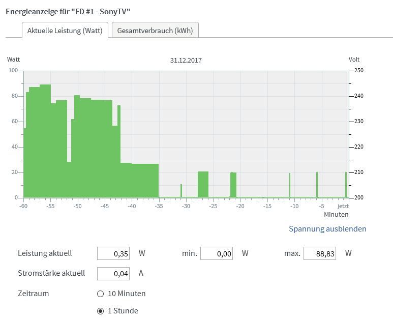

So sah gestern das Aufwachen bei mir aus:
Sony XR-55A90J [Früher: Sony 65XF9005 - Sony KD-55XD8005 - Sony KD-55XE8505 - Sony KD-55XF9005 - Samsung 55NU8009] - Sony STR-DN1070 - Apple TV 4K - Sony STR-DN1070 - Apple TV 4K
