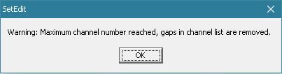

Ich hatte das gleiche Problem, bzw. habe ich es immernoch.
Vor einigen Monaten hatte ich bereits meine Senderliste mit dem Sony Editor auf ca. 200 Sender gekürzt und konnte diese dann auch erforgreich importiert. Dann habe ich einen neuen TV der XE Serie bekommen und da konnte ich auch die gleiche Senderliste importierten.
Jetzt am Wochenende habe ich einen Hotbird Sendersuchlauf laufenlassen, das brachte ca. 1800 Sender mehr. Export auf USB OK, Import beim Sony Editor auch OK. 4 Stunden Sender am PC sortiert, Export auf USB OK.
Import beim Fernseher klappt nicht mehr, genau der gleiche Fehler wie @kmij1769, auch ca. 10 mal probiert.
Auffällig ist, dass am Ende vom Import nicht das Fenster kommt, dass nach drücken der OK Taste der Fernseher neustartet, sondern der Fernseher direkt nach Starten des Imports Neustartet.
Ich war frustriert und habe noch 3-4 Stunden die Sender direkt am Fernseher über die Fernbedienung sortiert.
Dann habe ich die neue FIrmware installiert...
Jetzt habe ich noch ein weiteres Problem. Ich wollte jetzt wenigstens die unbrauchbaren Sender am PC löschen, denn wenn ich die aktuelle Senderliste am TV exportiere und wieder importiere, dann ist alles OK. Das habe ich natürlich geprüft, Sender Export, ein paar Sender am TV verschieben und Sender Import. Dann wird wieder die alte Senderliste erfolgreich importiert und am ende des Imports kommt die Meldung, dass als nächstes ein Neustart durchgeführt wird.
Zum jetzigen neuen Problem. Wenn ich meine sortierte Senderliste im Sony Editor importieren will, kommt die Meldung, dass die Liste zu groß ist und die Lücken werden entfernt. Das ist auch Mist, denn ich möchte auch die Lücken behalten, um meine Sendergruppierung zu haben.
Hier ein Screenshot:
Ich werde mich demnächst wieder der Thematik annehmen.
