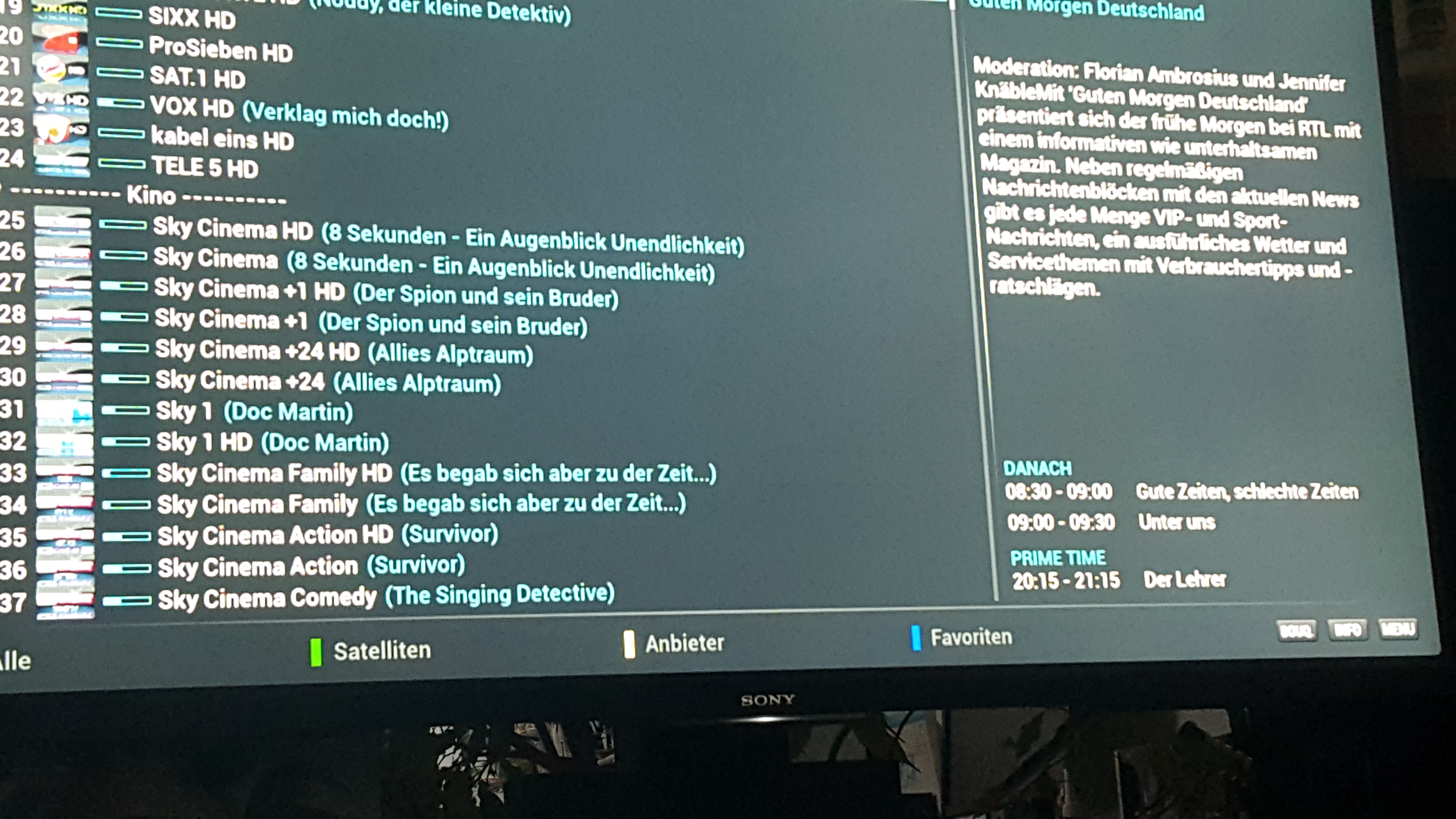

Und da ich mir nun mal  die Mühe gemacht Fotos zu erstellen - hier mal der Effekt vorher nachher:
Nach dem umschalten - hier Live Fussballmodus an/aus
Ja und so habe ich das Bild eigentlich eingestellt und genau so sollte/muss es nach dem Deepstandby auch aussehen!
Gruss Andy

@ Andy das eine von dir  gepostete Bild weist einen deutlich wärmeren Farb Temperatur Ton auf als das andere.
Dies ist vor allem unten links zwischen "Alle"  und "Satelliten" deutlich zu erkennen.
Man muss bedenken, dass Handykameras da auch noch reinpfuschen...

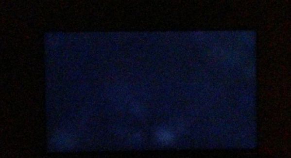

Die Stelle unten mittig ist direkt über dem Sony Logo...
@ Andy, Dein Exemplar kannst du auch mal spaßhalber dahingehend testen 😉
mehr infos findest du hier
https://community.sony.ch/t5/android-tv/50w755c-clouding-wegen-zu-warmer-hauptplatine/td-p/2092836

Ihr habt alle recht es ist die Farb-Temperatur, welche nicht geladen wird. Hab gestern 30 min abgestellt und alles wurde richtig geladen. Heut morgen jedoch wieder zu hell! So wie ich das sehe wird neutral statt Experte 1 geladen, dies ist auch glaube ich die Grundeinstellung.
Das Clouding hab ich auch schon am Anfang bemerkt exakt wie in deinem Bild gezeigt, aber mit meinen Einstellungen ist davon kaum noch was übrig geblieben.
