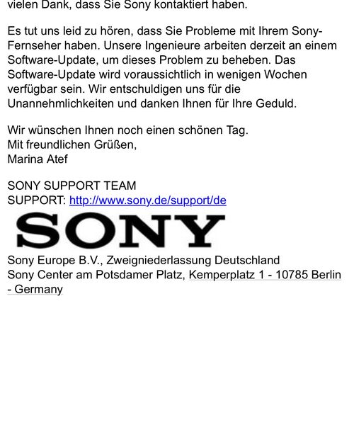

Laue1979
Gleiche Problem wie alle hier...
Gerade mit einer Mitarbeiterin gesprochen,
Nächste Woche soll ein Update geben,was dieses Problem lösen soll...Wer es glaubt...
Hab um.eine schriftliche Bestätigung gebeten,wo drinn steht das das nächste Woche passieren soll.Die Dame hat gesagt,das se mir das per Email schicken will.mal sehen ob wirklich ne mail kommt.
So Mail bekommen,aus einer Woche wurde jetzt wenigen  Wochen...

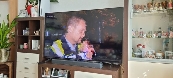

Carsten35
Ich verzweifle bald...
Ich hatte lange einen Samsung TV mit einem CI+ Modul. Im März diesen Jahres habe ich mir dann einen Sony TV gekauft (Sony XH90) und meine alte CI + Karte in den neuen Sony TV gesteckt. Dies lief soweit ganz gut. Ab und an hatte ich Pixelfehler auf den privaten HD Sendern, die ich mit der Karte empfangen habe. Dies war aber kein Problem. Durch einmal umschalten war das wieder weg. Im August diesen Jahres war ich 2 Wochen im Urlaub. Seit dem ging es los. Als ich wieder kam, ging nix mehr. Der TV hat in Verbindung mit der Karte nur noch Pixel Fehler gehabt (siehe Bild).Und das auf jeden Sender. Sowohl HD, als auch die frei empfangbaren Sender in HD. Mal war es schlimmer, mal weniger schlimm. Bei entfernen des Moduls war es wieder in Ordnung. Bei meinem Kabel Anbieter wurde mir gesagt, dies könnte an der etwas älteren Karte und dem neuen TV liegen. Ich holte mir also eine neue ci+ Karte samt neuem Modul. Meine alte war ca. 5 Jahre alt. Leider funktioniert diese nun überhaupt nicht in dem Sony TV. Ist die Karte drin, bleibt das Bild schwarz. Es steht unten rechts nur "ausgewählter Kanal ist verschlüsselt oder kann nicht dekoriert werden" sowie der Fehler "kein Zugang - Statuscode 6". Und selbst die frei Empfangbaren HD Sender wie ZDF oder ARD bleiben schwarz. Nix geht. Kein einziges Programm. Sobald ich die Karte entferne, geht wieder alles. In meinem alten Samsung TV geht die neue ci+ Karte hingegen schon. Meine Empfangsart ist Kabel. Ich finde das komisch. Meine alte Karte hat funktioniert. Zwar mit Pixelfehler (siehe Bild), die jetzige aber funktioniert überhaupt nicht.
