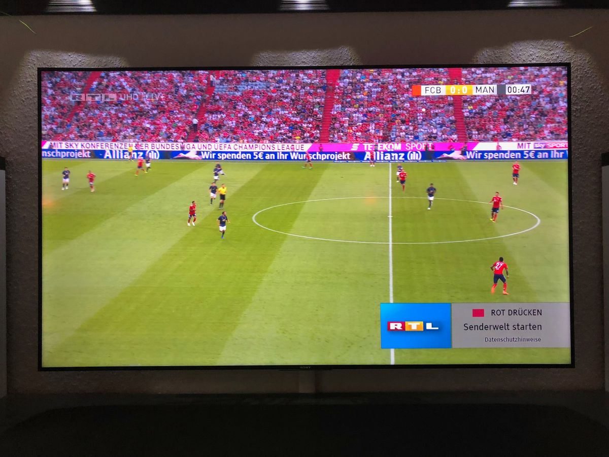

Im internen Sat Tuner geht HDR nicht und man kann keine Sneder schauen die mit HDR austrahlen wie es jetzt z.B. bei RTL UHD ist, und das Bild ist bis zu 60% dunkler als das normale HD Bild. HDR wird erkannt dieses sieht man in den Bildeinstellungen wo oben rechts das HDR Logo angezeigt wird. Die Bildschirmeinstellungen bleiben jedoch unverändert wie z.B. die Helligkeit, die bei HDR ja Automatisch auf Max gestellt wird diese bleibt unverändert und selbst ein manuelles erhöhen bringt keine besserung oder veränderung. Ich bin wirklich am verzweifeln ich habe hier ein TV der HDR unterstüzt kann aber keine UHD sendungen schauen über den internen Sat Tuner und darf die HD Sender nehmen. Der Sony Support zeigt sich wenig einsichtig.

Das ist doch eine absolute ***. Durch meine Hartnäckigkeit wurde dann vor kurzen ein Reparaturversuch unternommen und das Mainbord getauscht. Ohne erfolg, der Techniker bestätigte mir den Fehler zu 100% und sagte selbst das ist nicht normal. Hat dieses auch schriftlich festgehalten auf dem Reparaturauftrag, das die Reparatur den fehler nicht behoben hat. Seit dem habe ich nichts mehr von Sony gehört und dieses ist fast 3 Wochen her.
Hier jetzt mal zwei Bilder die das sichtbar machen das knackig farbige Bild ist das HD Bild das blase und dunklere Bild ist das UHD Bild. Man sieht auch am HBB TV Logo ein sehr deutlichen unterschied. Das betrifft auch das gesamte Menu welches dann blas ist und sehr viel dunkler.

Ja das Logo wird angezeigt sobald ich auf ein UHD sender schalte mit HDR auch hier folgt der beweiss auch ist dort zu sehen das die Bildschirmhelligkeit unverändert bleibt.
Auch die Software V6.5603 behebt das Problem nicht die hatte ich vor dem Mainboard tausch drauf. Nun wurde ich ja wieder auf die alte Software zurückgesetzt und die neue bekomme ich ja nicht mehr.
