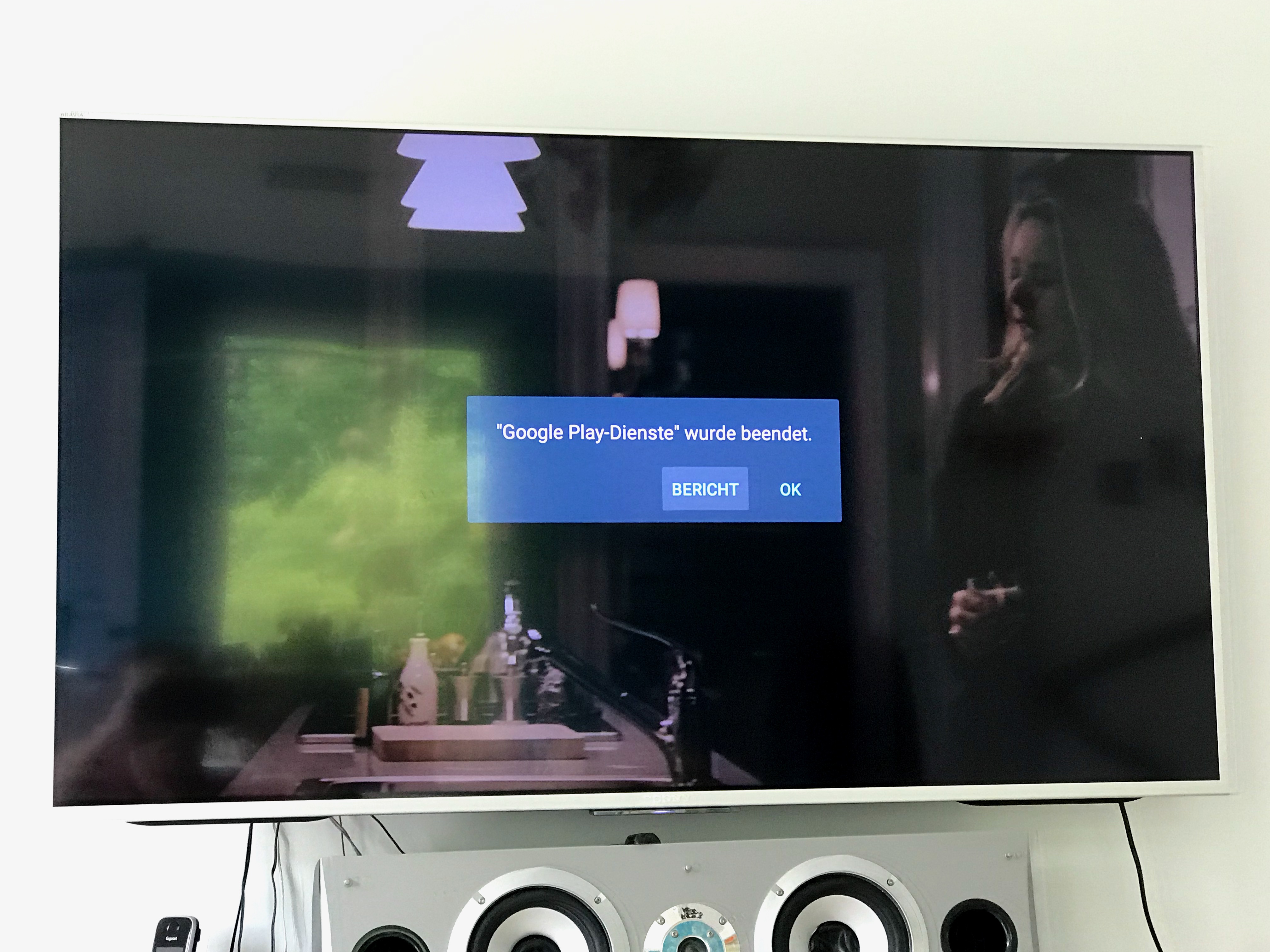

Hi,
uns treibt aktuell folgender Fehler in den Wahnsinn. Während wir beispielsweise Bluray oder über unsere Settopbox gucken, kommen die Popup-Meldungen " "Netflix" wurde beendet",  " "VLC" wurde beendet", " "Google Play Dienste" wurde beendet", ... oder ähnliches.
Davon mal ganz abgesehen, das ich nicht verstehe welcher kompetente Entwickler soetwas einbauen würde - nervt es massiv.
Kann man das irgendwie abschalten?
Würde mich über Hilfe freuen.
Danke und Gruß
Tim

Der Enclave Dienst com.sony.dtv.enclave.service war scheinbar trotz deaktivierter Benachrichtigung wieder gestartet 😞 Zumindestens waren Daten für diesen Service Daten und Cache vorhanden.

Dass irgendwelche Dienste sich mit Meldung verabschieden habe ich aktuell gehäuft, es passiert aber praktisch nur, wenn ich per HDMI 4K Material abspiele. Heute kam dann eine neue Meldung, kaum, dass ich eine andere weggeklickt habe, oft auch der selbe Dienst. Da half nur noch Reboot, was bei mir wg. defekter Hardware eine Viertelstunde dauert (aber das ist ein anderes Thema).

Das nur bei „4k Material“ klingt interessant und könnte auch mein Problem beschreiben. Ich gucke Fernsehen über meine Vu+ Ultimo 4k. Daher wird alles hochskalliert an den Fernseher per HDMI geschickt.

Moin zusammen,
ich bin nun auch Besitzer dieser wunderbaren "<irgendwas> wurde beendet" Meldungen.
Ich habe nichts aktualisiert!!! Nichts geändert.
Gestern war noch alles OK.
Heute loopt der TV ständig, da er nach einigen bestätigten Meldungen einen Reboot durchführt.
Ich schaffe es deshalb nicht, in irgendein Menü zu kommen, um auch nur das Kleinste auszuprobieren (Cache leeren o.Ä.).
Gibt es irgendjemanden auf dem Planeten, der den TV wiederbeleben kann, oder sind meine 4.500 EUR nun Kernschrott???
Verzweifelt und stocksauer
Rudi
