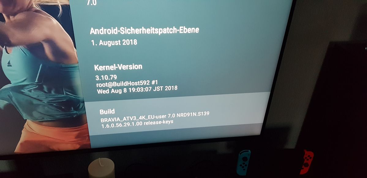

Hallo zusammen,
ich bin seit letzter Woche Besitzer eines Sony Bravia KD 65 8599XF geworden.
Bisher komme ich mit dem Fernseher ganz gut zurecht.
Ich benutze an dem Fernseher als erste TV Quelle einen Sky Receiver auf HDMI 1.
Im Auslieferungszustand bewirkte die TV Taste auf der Fernbedienung immer sofort einen Sprung auf HDMI1 - also mein Haupt-TV Signal.
Nach einem Systemupdate komme ich plötzlich nach dem Drücken der TV Taste immer wieder auf die Google Movies & Trailer App, und es wird ein Trailer abgespielt. In den Einstellungen habe ich nach langem Suchen keine derartige Funktion gefunden, um dies einzustellen.
Danke im Vorraus für eure Hilfe!

Problem hat sich gelöst. Ein Werks Reset hat die Lösung gebracht

Audionymous
Einstellungen > Externe Eingänge > TV Taste :wink:

rafas1984
Hallo,
diese Einstellung habe ich auch schon gesucht. Leider vergebens 😞
Audionymous
Dann ist es beim XF anders wie beim XE :dizzy:
RedDevil2304
Gibt es nur die Möglichkeit über ein Werks reset?
Ich suche verzweifelt nach einer Möglichkeit. Ich würde gerne die TV Taste so belegen dass mein Xf8505 in hdmi 3 wechselt worüber die Playstation angeschlossen ist.
