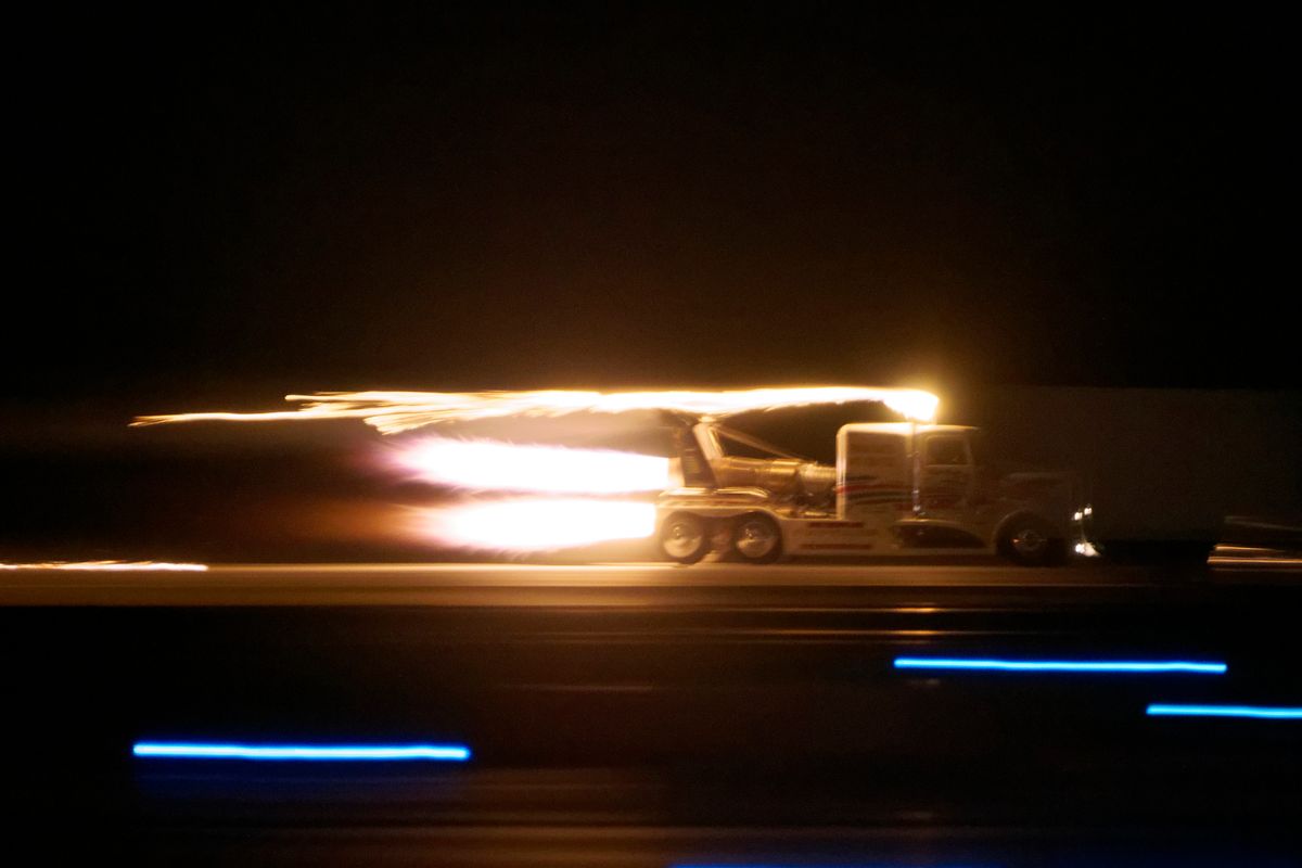

Ein Bild das in dieser Richtung geht
Der Jet Engine Truck "Shockwave" auf der NAS Oceana Air Show 2010Der Jet Engine Truck "Shockwave" auf der NAS Oceana Air Show 2010
