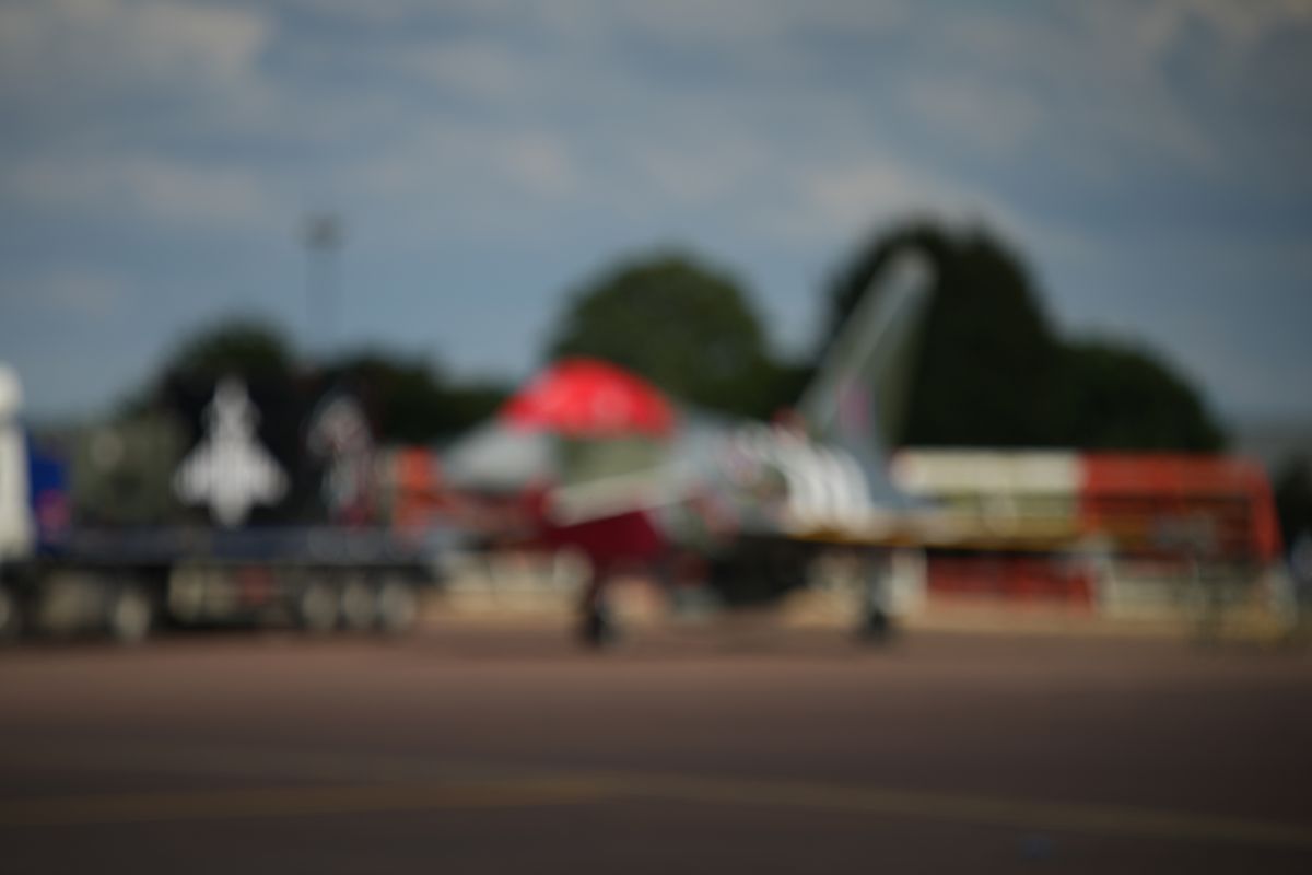

Der Autofokus der Sony Alpha α1 hört manchmal ohne Fehlermeldung urplötzlich auf zu fokussieren.
Meine Sony Alpha 1 hat aktuell die Angewohnheit ohne Vorwarnung in manuellen Fokus zuschalten.  Dabei bleibt die Blendenfunktion erhalten wie bei diese Aufnahme. EXIF : ILCE-1 v1.30, FE 200-600mm , Blende 8, Verschlusszeit 1/1000s. ISO 125. Oder die Blende geht auf F: 1 und lässt sich nicht mehr steuern.Meine Sony Alpha 1 hat aktuell die Angewohnheit ohne Vorwarnung in manuellen Fokus zuschalten. Dabei bleibt die Blendenfunktion erhalten wie bei diese Aufnahme. EXIF : ILCE-1 v1.30, FE 200-600mm , Blende 8, Verschlusszeit 1/1000s. ISO 125. Oder die Blende geht auf F: 1 und lässt sich nicht mehr steuern.
Auch das neuste Firmware Update hat gefühlt das Problem nur verschärft, so ist dieses Problem anfangs hin und wieder aufgetreten. Heute Vormittag ( 22.09.2022 ) war ich ungefähr ein Dutzend Mal mit diesem Problem konfrontiert.
Kamera ist ohne Fehlermeldung in manuellen Fokus Modus gewechselt, genaugenommen hat die Kamera die Verbindung zum Objektiv unterbrochen. EXIF : ILCE-1 v1.31, FE 200-600mm, Blende  F: 0, Brennweite: 0Kamera ist ohne Fehlermeldung in manuellen Fokus Modus gewechselt, genaugenommen hat die Kamera die Verbindung zum Objektiv unterbrochen. EXIF : ILCE-1 v1.31, FE 200-600mm, Blende F: 0, Brennweite: 0
 Hat noch jemand aus der Sony Community dieses Problem an seiner Kamera beobachtet oder eine Idee zur Lösung ?

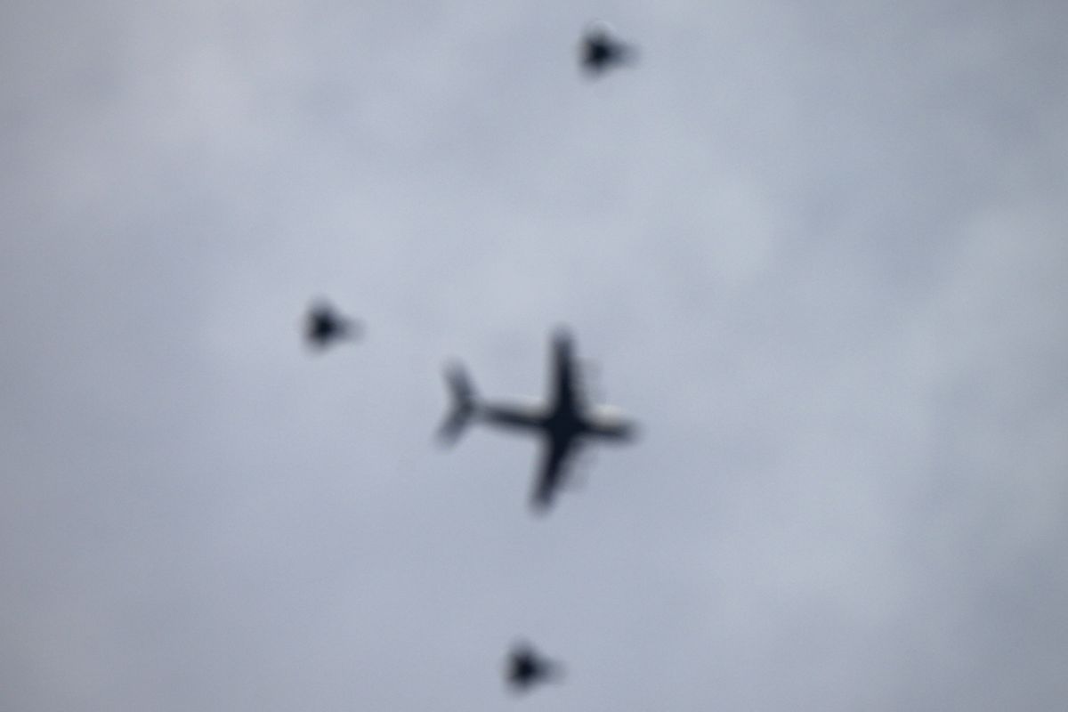

Ich habe einen Tag nach dem Erscheinen der Systemsoftware Version 3.00 das Update auf meine Alpha α1 ausgeführt.
Bereits nach 15 Aufnahmen wechselte meine Alpha α1 von alleine in dem MF Autofokusmodus !
Dieses ist ein 100 Prozent Originalbild, nur die Bildgröße wurde skaliert. EXIF: ILCE-1 v3.00, Belichtungsprogramm A (Zeitautomatik) Verschlusszeit: 1/500s, ISO: 400, +/- : -0,70 eV, Sony FE 200-600mm mit der Firmware Ver.03.000, Objektiv Typ: ---, Brennweite: 0mm, F-Wert: 0Dieses ist ein 100 Prozent Originalbild, nur die Bildgröße wurde skaliert. EXIF: ILCE-1 v3.00, Belichtungsprogramm A (Zeitautomatik) Verschlusszeit: 1/500s, ISO: 400, +/- : -0,70 eV, Sony FE 200-600mm mit der Firmware Ver.03.000, Objektiv Typ: ---, Brennweite: 0mm, F-Wert: 0
In den nächsten 3 ½ Stunden hat meine Alpha α1 ungefähr 15 x den Dienst verweigert. Lässt sich nicht exakt bestimmen, da nicht immer ein Auslösen der Kamera möglich war und ich nicht Buch geführt habe.

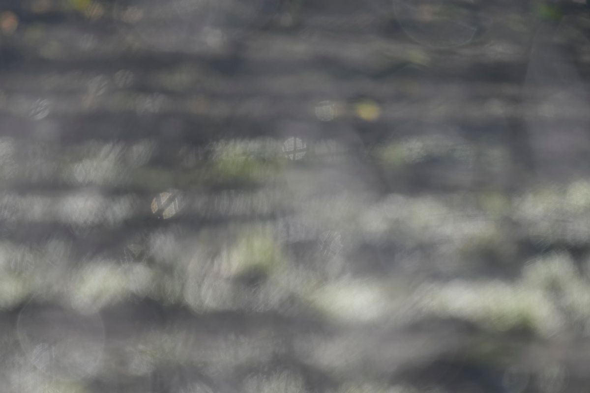

Eine weitere Fehlfunktion
Dieses ist ein 100 Prozent Originalbild, nur die Bildgröße wurde skaliert. EXIF: ILCE-1 v3.00, Belichtungsprogramm P (Normalprogramm) Verschlusszeit: 1/5000s, ISO: 160, +/- : -0,70 eV, Sony FE 200-600mm mit der Firmware Ver.03.000, Objektiv Typ: ---, Brennweite: 0mm, F-Wert: 0Dieses ist ein 100 Prozent Originalbild, nur die Bildgröße wurde skaliert. EXIF: ILCE-1 v3.00, Belichtungsprogramm P (Normalprogramm) Verschlusszeit: 1/5000s, ISO: 160, +/- : -0,70 eV, Sony FE 200-600mm mit der Firmware Ver.03.000, Objektiv Typ: ---, Brennweite: 0mm, F-Wert: 0
