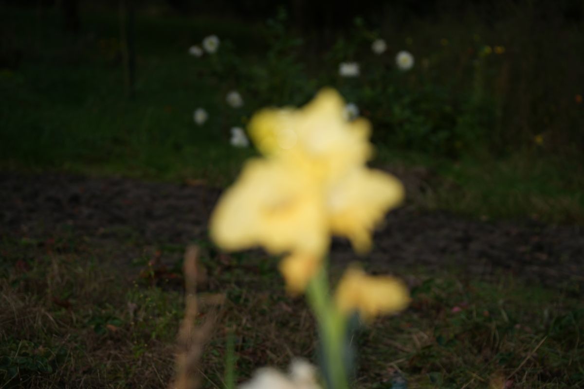

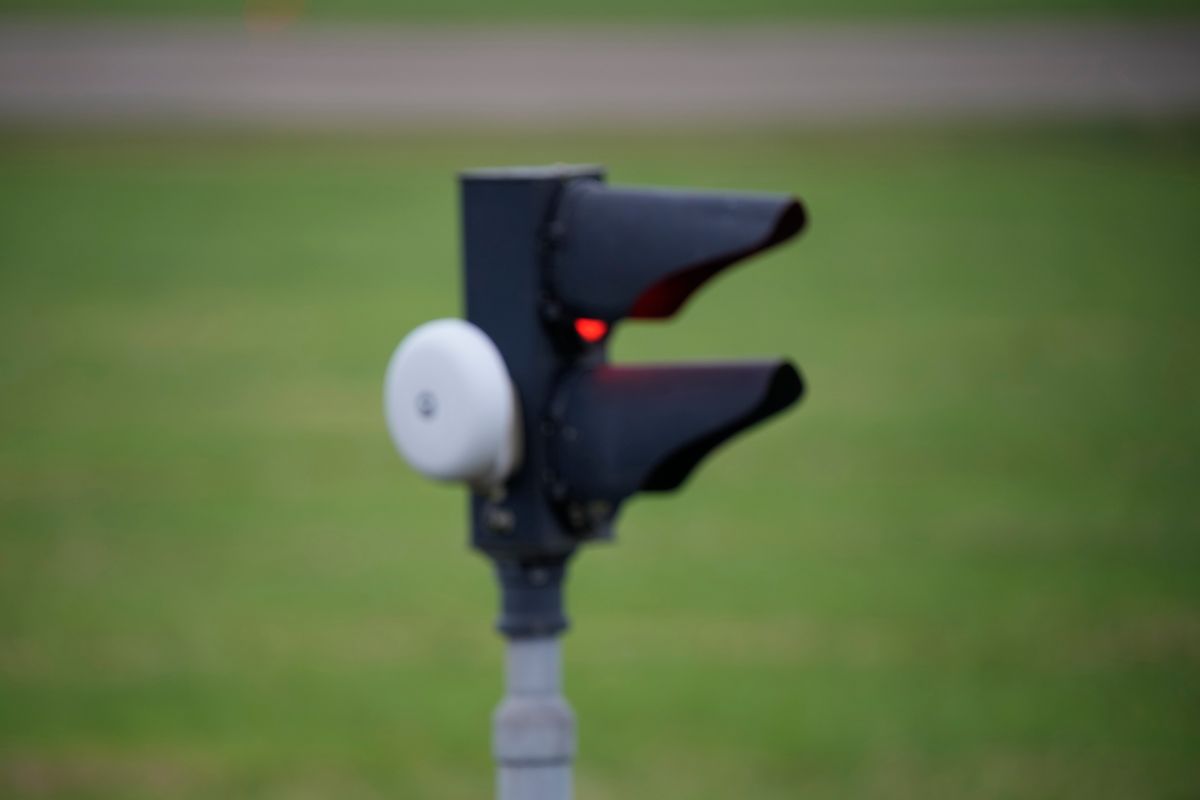

Meine Sony Alpha 1 hat aktuell die Angewohnheit ohne Vorwarnung in manuellen Fokus zuschalten.  Dabei bleibt die Blendenfunktion erhalten wie bei diese Aufnahme. EXIF : ILCE-1 v1.30, FE 200-600mm , Blende 8, Verschlusszeit 1/1000s. ISO 125. Oder die Blende geht auf F: 1 und lässt sich nicht mehr steuern.Meine Sony Alpha 1 hat aktuell die Angewohnheit ohne Vorwarnung in manuellen Fokus zuschalten. Dabei bleibt die Blendenfunktion erhalten wie bei diese Aufnahme. EXIF : ILCE-1 v1.30, FE 200-600mm , Blende 8, Verschlusszeit 1/1000s. ISO 125. Oder die Blende geht auf F: 1 und lässt sich nicht mehr steuern.
Auch das neuste Firmware Update hat gefühlt das Problem nur verschärft, so ist dieses Problem anfangs hin und wieder aufgetreten. Heute Vormittag ( 22.09.2022 ) war ich ungefähr ein Dutzend Mal mit diesem Problem konfrontiert.
Kamera ist ohne Fehlermeldung in manuellen Fokus Modus gewechselt, genaugenommen hat die Kamera die Verbindung zum Objektiv unterbrochen. EXIF : ILCE-1 v1.31, FE 200-600mm, Blende  F: 0, Brennweite: 0Kamera ist ohne Fehlermeldung in manuellen Fokus Modus gewechselt, genaugenommen hat die Kamera die Verbindung zum Objektiv unterbrochen. EXIF : ILCE-1 v1.31, FE 200-600mm, Blende F: 0, Brennweite: 0
 Hat noch jemand aus der Sony Community dieses Problem an seiner Kamera beobachtet oder eine Idee zur Lösung ?

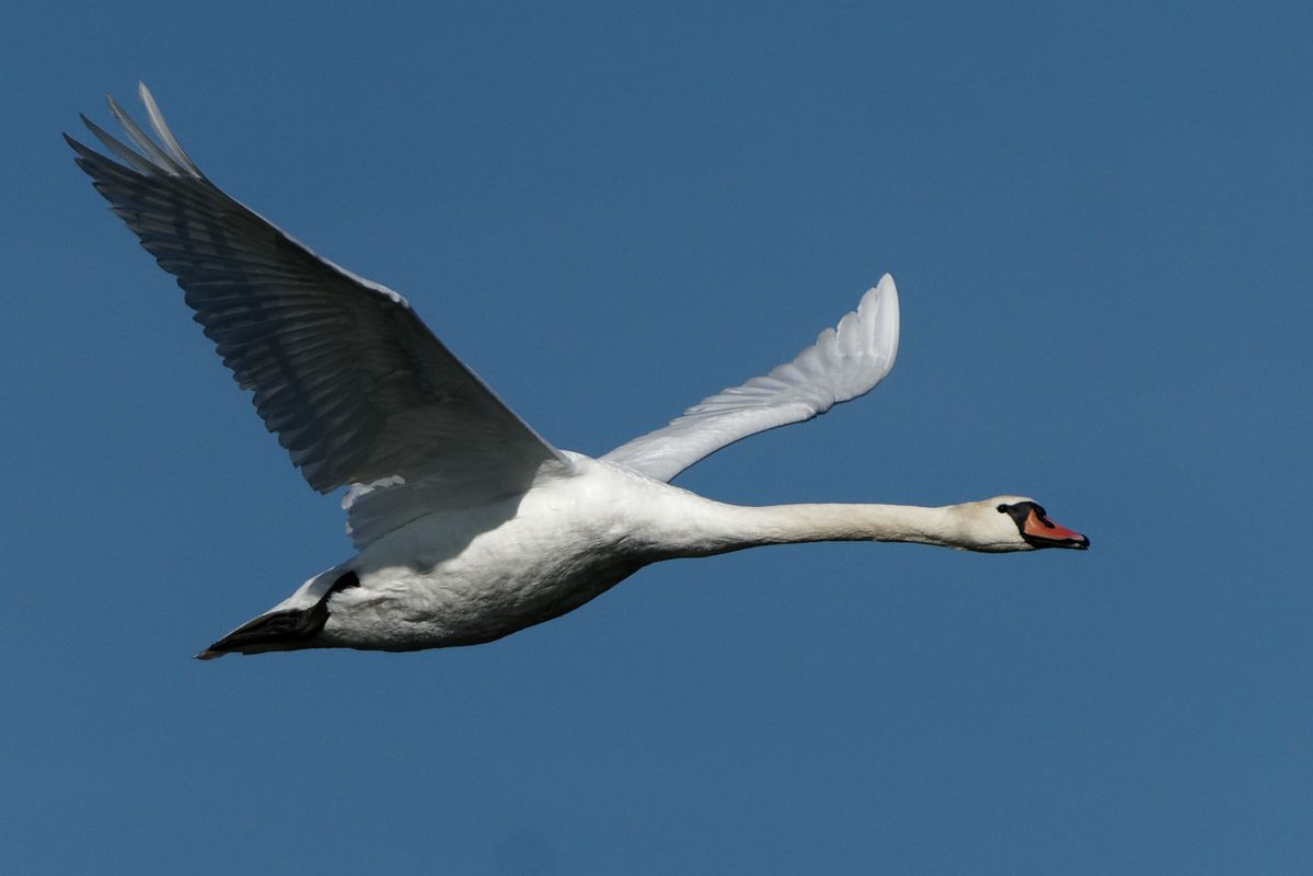

Der Autofokus meiner Alpha α1 hörte ohne Fehlermeldung am 04.10.2024 mit den angesetzten Minolta 400mm APO Objektiv urplötzlich auf zu fokussieren.
Dieses ist ein 100 Prozent Originalbild, nur die Bildgröße wurde skaliert. EXIF : ILCE-1 v2.02 Belichtungsprogramm A, Verschlusszeit: 1/640s, ISO: 100, Minolta AF 4.5/400 mm APO mit Firmware Ver.01.001 in Verbindung mit den LA-EA5 Objektiv-Adapter, Objektiv Typ: ---, Brennweite: 0, F-Wert: 0Dieses ist ein 100 Prozent Originalbild, nur die Bildgröße wurde skaliert. EXIF : ILCE-1 v2.02 Belichtungsprogramm A, Verschlusszeit: 1/640s, ISO: 100, Minolta AF 4.5/400 mm APO mit Firmware Ver.01.001 in Verbindung mit den LA-EA5 Objektiv-Adapter, Objektiv Typ: ---, Brennweite: 0, F-Wert: 0

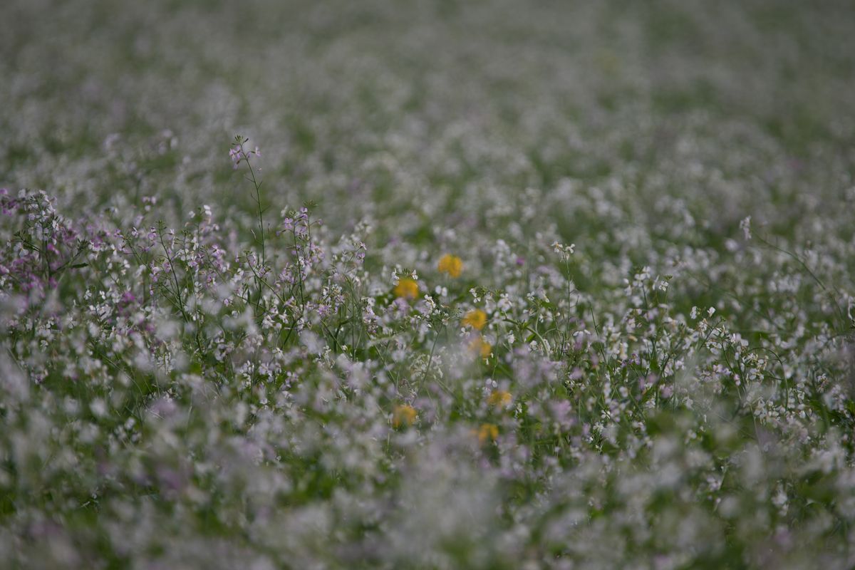

Leider ist es nicht bei diesem einen Vorfall geblieben.
Dieses ist ein 100 Prozent Originalbild, nur die Bildgröße wurde skaliert. EXIF : ILCE-1 v2.02 Belichtungsprogramm M, Verschlusszeit: 1/500s, ISO: 100, Minolta AF 4.5/400 mm APO mit Firmware Ver.01.001 in Verbindung mit den LA-EA5 Objektiv-Adapter, Objektiv Typ: ---, Brennweite: 0, F-Wert: 0Dieses ist ein 100 Prozent Originalbild, nur die Bildgröße wurde skaliert. EXIF : ILCE-1 v2.02 Belichtungsprogramm M, Verschlusszeit: 1/500s, ISO: 100, Minolta AF 4.5/400 mm APO mit Firmware Ver.01.001 in Verbindung mit den LA-EA5 Objektiv-Adapter, Objektiv Typ: ---, Brennweite: 0, F-Wert: 0

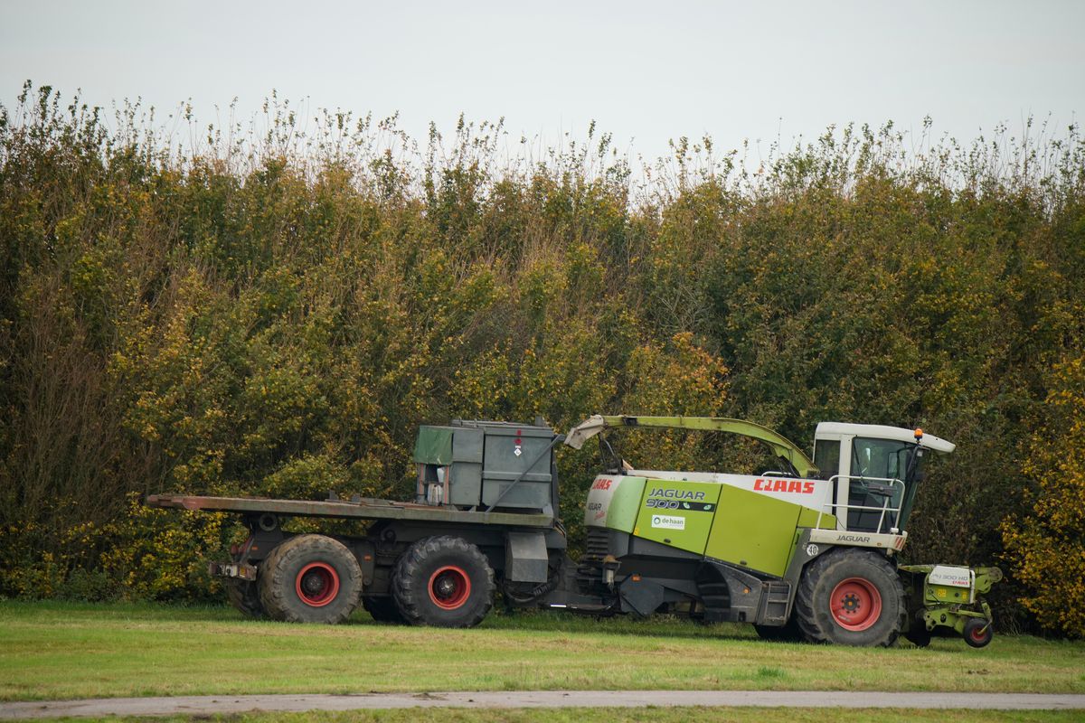

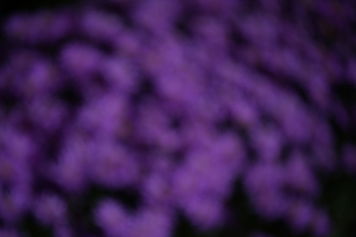

Meine Alpha α1 wechselt auch mit den FE 200-600mm F5.6-6.3 G OSS von alleine in den manuellen Fokus Modus.
Dieses ist ein 100 Prozent Originalbild, nur die Bildgröße wurde skaliert. EXIF : ILCE-1 v2.02 Belichtungsprogramm M Verschlusszeit: 1/500s, ISO: 640, Sony FE 200-600mm mit der Firmware Ver.03.000, Objektiv Typ: ---, Brennweite: 0, F-Wert: 0Dieses ist ein 100 Prozent Originalbild, nur die Bildgröße wurde skaliert. EXIF : ILCE-1 v2.02 Belichtungsprogramm M Verschlusszeit: 1/500s, ISO: 640, Sony FE 200-600mm mit der Firmware Ver.03.000, Objektiv Typ: ---, Brennweite: 0, F-Wert: 0
Leider gibt es noch weitere Bilder, die diesen Kamera Fehler dokumentieren.
Dieses ist ein 100 Prozent Originalbild, nur die Bildgröße wurde skaliert. EXIF : ILCE-1 v2.02 Belichtungsprogramm M Verschlusszeit: 1/4000s, ISO: 400, Sony FE 200-600mm mit der Firmware Ver.03.000, Objektiv Typ: ---, Brennweite: 0, F-Wert: 0Dieses ist ein 100 Prozent Originalbild, nur die Bildgröße wurde skaliert. EXIF : ILCE-1 v2.02 Belichtungsprogramm M Verschlusszeit: 1/4000s, ISO: 400, Sony FE 200-600mm mit der Firmware Ver.03.000, Objektiv Typ: ---, Brennweite: 0, F-Wert: 0

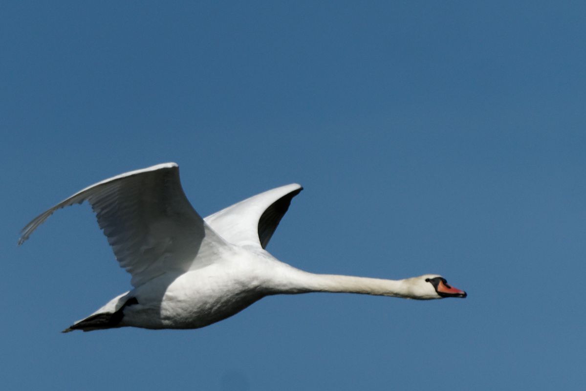

Meine Alpha α1 wechselt auch mit den Sony 70-400mm F4-5.6 G SSM von alleine in den manuellen Fokus Modus.
Dieses ist ein 100 Prozent Originalbild, nur die Bildgröße wurde skaliert.EXIF : ILCE-1 v2.02 Belichtungsprogramm M Verschlusszeit: 1/640s, ISO: 100, Sony 70-400mm in Verbindung mit den LA-EA5 Objektiv-Adapter mit der Firmware Ver.01.001, Objektiv Typ: 70-400, Brennweite: 0, F-Wert: 0Dieses ist ein 100 Prozent Originalbild, nur die Bildgröße wurde skaliert.EXIF : ILCE-1 v2.02 Belichtungsprogramm M Verschlusszeit: 1/640s, ISO: 100, Sony 70-400mm in Verbindung mit den LA-EA5 Objektiv-Adapter mit der Firmware Ver.01.001, Objektiv Typ: 70-400, Brennweite: 0, F-Wert: 0
Leider gibt es noch weitere Bilder, die diesem Kamera Fehler dokumentieren.
Dieses ist ein 100 Prozent Originalbild, nur die Bildgröße wurde skaliert.EXIF : ILCE-1 v2.02 Belichtungsprogramm M Verschlusszeit: 1/400s, ISO: 100, Sony 70-400mm in Verbindung mit den LA-EA5 Objektiv-Adapter mit der Firmware Ver.01.001, Objektiv Typ: 70-400, Brennweite: 0, F-Wert: 0Dieses ist ein 100 Prozent Originalbild, nur die Bildgröße wurde skaliert.EXIF : ILCE-1 v2.02 Belichtungsprogramm M Verschlusszeit: 1/400s, ISO: 100, Sony 70-400mm in Verbindung mit den LA-EA5 Objektiv-Adapter mit der Firmware Ver.01.001, Objektiv Typ: 70-400, Brennweite: 0, F-Wert: 0

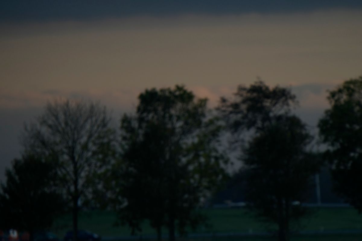

Am Reformationstag war ich mit meiner α1 als Zaungast bei WIC (Weapons Instructor Course)
An diesen Tag hat meine α1, mich ca. 40-50-mal mit diesem Problem konfrontiert. In Anhang ein paar Bilder die diese Fehlfunktion an diesen Tag dokumentieren.
Häufig friert die Kamera bei diesen Problem ein und es kann keine Aufnahme gemacht werden, die diese Fehlfunktion widerspiegelt.

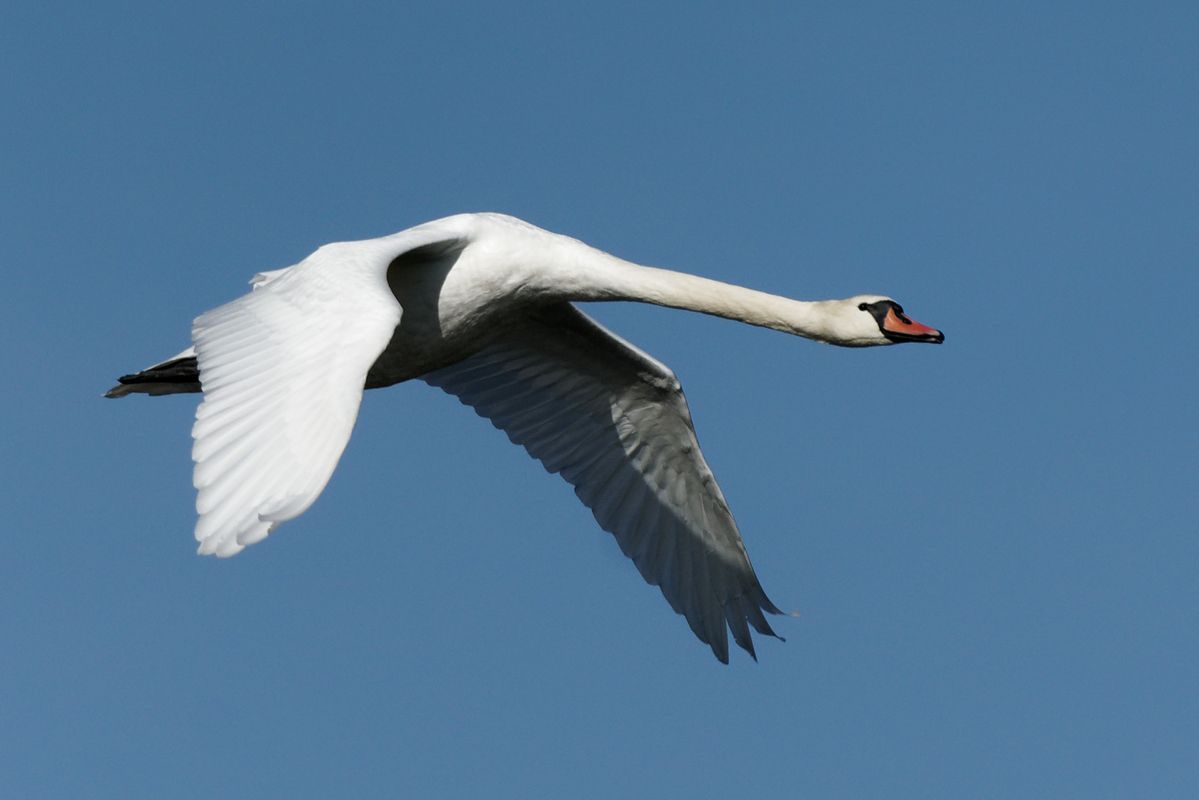

Dieses ist ein 100 Prozent Originalbild, nur die Bildgröße wurde skaliert. EXIF : ILCE-1 v2.02 Belichtungsprogramm S Verschlusszeit: 1/400s, ISO: 500, Sony FE 200-600mm mit der Firmware Ver.03.000, Objektiv Typ: ---, Brennweite: 0, F-Wert: 0Dieses ist ein 100 Prozent Originalbild, nur die Bildgröße wurde skaliert. EXIF : ILCE-1 v2.02 Belichtungsprogramm S Verschlusszeit: 1/400s, ISO: 500, Sony FE 200-600mm mit der Firmware Ver.03.000, Objektiv Typ: ---, Brennweite: 0, F-Wert: 0
 Dieses ist ein 100 Prozent Originalbild, nur die Bildgröße wurde skaliert. EXIF : ILCE-1 v2.02 Belichtungsprogramm P Verschlusszeit: 1/400s, ISO: 320, Sony FE 200-600mm mit der Firmware Ver.03.000, Objektiv Typ: ---, Brennweite: 0, F-Wert: 0Dieses ist ein 100 Prozent Originalbild, nur die Bildgröße wurde skaliert. EXIF : ILCE-1 v2.02 Belichtungsprogramm P Verschlusszeit: 1/400s, ISO: 320, Sony FE 200-600mm mit der Firmware Ver.03.000, Objektiv Typ: ---, Brennweite: 0, F-Wert: 0
 Dieses ist ein 100 Prozent Originalbild, nur die Bildgröße wurde skaliert. EXIF : ILCE-1 v2.02 Belichtungsprogramm P Verschlusszeit: 1/500s, ISO: 500, Sony FE 200-600mm mit der Firmware Ver.03.000, Objektiv Typ: ---, Brennweite: 0, F-Wert: 0Dieses ist ein 100 Prozent Originalbild, nur die Bildgröße wurde skaliert. EXIF : ILCE-1 v2.02 Belichtungsprogramm P Verschlusszeit: 1/500s, ISO: 500, Sony FE 200-600mm mit der Firmware Ver.03.000, Objektiv Typ: ---, Brennweite: 0, F-Wert: 0
 Dieses ist ein 100 Prozent Originalbild, nur die Bildgröße wurde skaliert. EXIF : ILCE-1 v2.02 Belichtungsprogramm M Verschlusszeit: 1/1000s, ISO: 200, Sony FE 200-600mm mit der Firmware Ver.03.000, Objektiv Typ: ---, Brennweite: 0, F-Wert: 0Dieses ist ein 100 Prozent Originalbild, nur die Bildgröße wurde skaliert. EXIF : ILCE-1 v2.02 Belichtungsprogramm M Verschlusszeit: 1/1000s, ISO: 200, Sony FE 200-600mm mit der Firmware Ver.03.000, Objektiv Typ: ---, Brennweite: 0, F-Wert: 0
 Dieses ist ein 100 Prozent Originalbild, nur die Bildgröße wurde skaliert. EXIF : ILCE-1 v2.02 Belichtungsprogramm M Verschlusszeit: 1/640s, ISO: 400, Sony FE 200-600mm mit der Firmware Ver.03.000, Objektiv Typ: ---, Brennweite: 0, F-Wert: 0Dieses ist ein 100 Prozent Originalbild, nur die Bildgröße wurde skaliert. EXIF : ILCE-1 v2.02 Belichtungsprogramm M Verschlusszeit: 1/640s, ISO: 400, Sony FE 200-600mm mit der Firmware Ver.03.000, Objektiv Typ: ---, Brennweite: 0, F-Wert: 0
