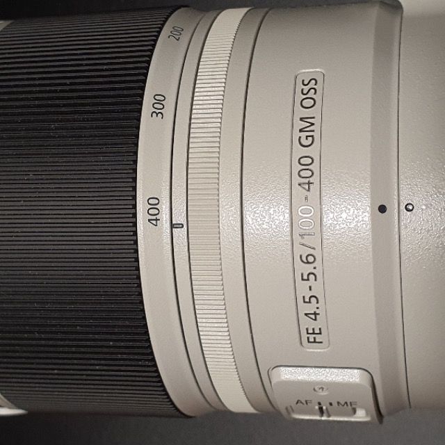

So, das Objektiv war nun bei Geissler in Reutlingen zur Reparatur. Das Problem mit den 3 Tasten wurde durch den Einbau einer neuen Flexleitung behoben.
Nun hab ich das nächste Problem: Hinter dem schmalen Einstellring für die Schwergängigkeit beim Zoomen (smooth, tight) ist noch ein kleiner Ring mit einem schwarzen Strich der die Brennweite auf der Skala anzeigt. Drehe ich am Zoomring z.B. auf 400 mm steht dieser Strich genau in der Mitte der Zahl 400. Nun passiert es manchmal dass dieser kleine Ring mit dem Strich sich einen halben Zentimeter mit verschiebt und dieser Strich nun hinter der 400 steht. Man kann ihn dann wieder zurückdrehen, aber das ist wohl nicht normal oder?
Ich hoffe ich konnte das Problem einigermaßen beschreiben. Hatte schon bei Geissler angerufen und der Mitarbeiter wusste nicht mal dass es so einen Ring zum Verstellen der Zoom-Schwergängigkeit gibt, das sei ihm neu, aber wenn ich das sage... Verbinden mit einem Techniker - Fehlanzeige. Außerdem wollte er mir erzählen dass ich trotz Registrierung des Objektivs nur 2 Jahre Garantie statt 3 hätte. Ich hab echt Bedenken das gute Stück da nochmal hinschicken zu lassen.
