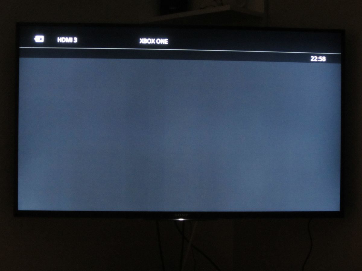

danke für deine Antwort. Ich habe nun doch einen Tausch meines "W705" gegen ein gleiches Modell vereinbart. Das Knacken des Gehäuses hatte sich mit der Zeit noch reduziert, allerdings wies der TV für meinen Geschmack zu viel Clouding und auch Banding auf.
Habe extra die Abstandshalter nicht bis zum Anschlag in das Gehäuse geschraubt, um solchen störenden Effekten vorzubeugen. Hoffe das ich mit dem zweiten Modell etwas mehr Glück habe diesbezüglich.
EDIT: So habe jetzt ein neues Modell (wieder W705) erhalten, und auch dieses hat im linken Bereich einen vertikalen Streifen, von ein paar Zentimetern Breite, der sich von oben bis unten erstreckt. Sieht aus wie ein Schatten. Jedoch kann man den nur wahrnehmen, wenn das Bild gleichmäßig hell dargestellt wird. Das ulkige an der Sache ist, dass das Gerät zuvor genau an der gleichen Stelle diesen "Schatten-Streifen" aufwies.
Kann es sein, das dies mit einer ungleichmäßigen Ausleuchtung der Hintergrundbeleuchtung(habe diese auf 9) zu tun hat, was diese "Serie" betrifft ?
Guck doch mal bitte für mich nach, da Du ja das gleiche Modell besitzt, dann wäre ich wenigstens beruhigt.  :wink:
Achja, habe bei beiden Geräten den "Bild-Modus" Brillant gewählt. In diesem Modus fielen die Balken ganz besonders auf.

Hallo Uwe,
Einen Streifen oder Schatten kann ich auf meine 705 nicht ausmachen - allerdings habe ich auch nur einen 32" TV.
Je größer der Bildschirm, desto schwieriger wird die gleichmäßige Ausleuchtung - ich denke es wird im normalen Betrieb kaum sichtbar sein. Nur mal zur Sicherheit - tritt das Probem auch auf, wenn du den Fernseher nur im Netz stecken hast und alle anderen Kabel (Antenne, Xbox, etc.) entfernt hast? Manchmal kann ein solcher Effekt auch durch Störstrahlung (Brummschleifen) auftreten.

Hallo Peter,
ich bin am überlegen, mir den "50W805B" ins Haus zu holen..
Habe zur Zeit ja schon das zweite Modell eines "42W705" an meiner Wand montiert. Nummer eins litt an "Banding" und Nummer zwei ebenso. Gerade bei grauem Hintergrund extrem störend für mich. Deshalb geht auch der zweite wieder zurück.
Wie sieht es denn mit "Banding" aus beim "50W805b" ? Haben denn die meisten Besitzer dieses Gerätes mit extremen "Clouding" zu kämpfen oder sind dies nur Einzelfälle ?
Wäre ein Sitzabstand von gut zwei Meter Beim "50er" ausreichend ? Würde das Gerät hauptsächlich für "XBox One" und zum Blu-ray schauen nutzen. Bei zugeführtem Hd-Material wäre der Abstand ja bestimmt okay.
Die beiden "42W705er" hatte ich nur mit dem "Service Kit für Sony TV (Schrauben+Abstandshalter)" an meine schwenkbare Wandhalterung fixiert. Würde das beim "50W805b" auch ausreichen, da dieser ja noch ne ganze Ecke größer ist, oder müsste ich zusätzlich den Erwerb eines "Vesa-Adapters" in Betracht ziehen ?
Ps:  Den von Dir genannten Tipp, mit dem Abziehen der Kabel, bis auf den Netzstecker, habe ich berücksichtigt. Leider war auch weiterhin der Balken auf dem Display vorhanden. Stören tut mich nur der breite davon, weswegen ich vom "42W705" jetzt auch Abstand nehme. :wink:

Hallo Uwe,
Meines Erachtens sind dies Einzelfälle - ich besitze ingesamt 4 Sony TVs in unterschiedlichen Größen und kann kein Problem in puncto Banding feststellen. Gut, die Geräte mit den größeren Diagonalen weisen ein leichtes Clouding auf, aber das stört während des Betrachtens von Filmen oder bein Spielen überhaupt nicht.
Das Clouding findest du an fast jedem LCD TV - mal mehr, mal weniger.
Für den 50W805 benötigst du einen VESA Adapter, den du bei dieser Größe auch nutzen solltest, um den Fernseher sicher zu montieren.
Der Abstand von 2m ist absolut OK.
